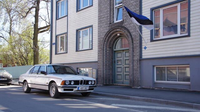

Autoks siis e23 735i 160kw 84a. alpine weiss.
Aastast 1995 on vuranud masin ringi meie tänavatel ning pikemalt peatus ta eelmise omaniku, foorumi kasutaja Trevi käes. Tema töödest ja tegemistest saab lugeda samuti foorumist(vana teema on kustutamata).
Üldiselt oli auto eelmisele omanikule hingelähedane projekt ning minule jäävad klassikalised rõõmud "(nagu minu eelmise kolmega) taastamisel ära. Ei pea hakkama kere keevitama, ega mootorit ellu äratama.Vaja on sättida masin enda soovi järgi ning tegeleda väiksemate probleemide ja puudujääkidega.

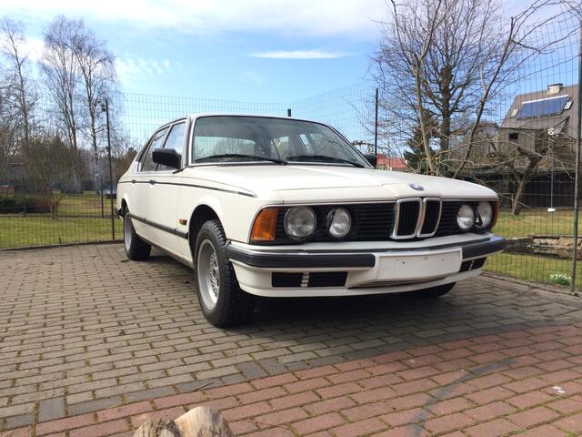

Kunagi sai ka enda 5seerial proovitud valgeid peegleid, üldse ei sobinud.Nii värvisin ka 7seerial esimese asjana peeglid mustaks ning samuti uuendasin prillide, neerude, kojameeste nii tule kui klaasi omade värvikatet. Tulemusega väga rahul. Samuti sai Um-st uued numbrimärgi alused, millel ka kummipuksid, et ei pläriseks, väga kvaliteetsed.

Karestasin ainult peeglid pehme liivapaberiga(800), sest olid enne valged. Puhastasin detailid lahusega ja värvisin poolmati värviga, et jääks võimalikult originaali lähedane.

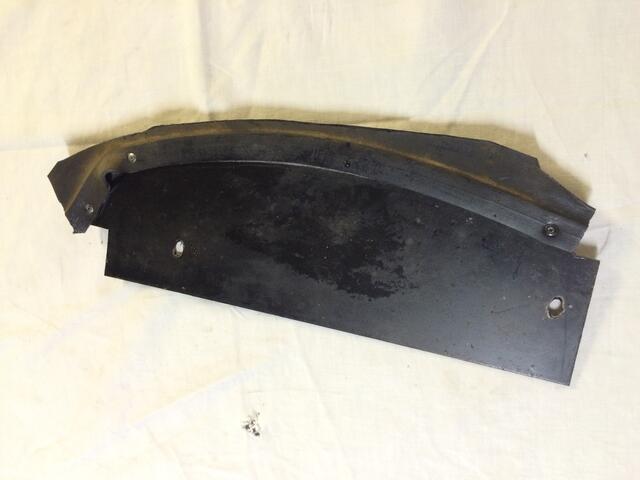

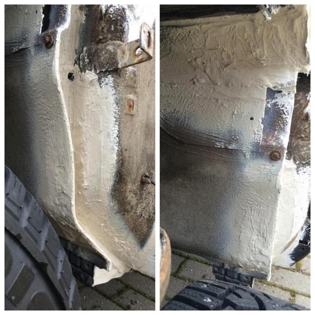

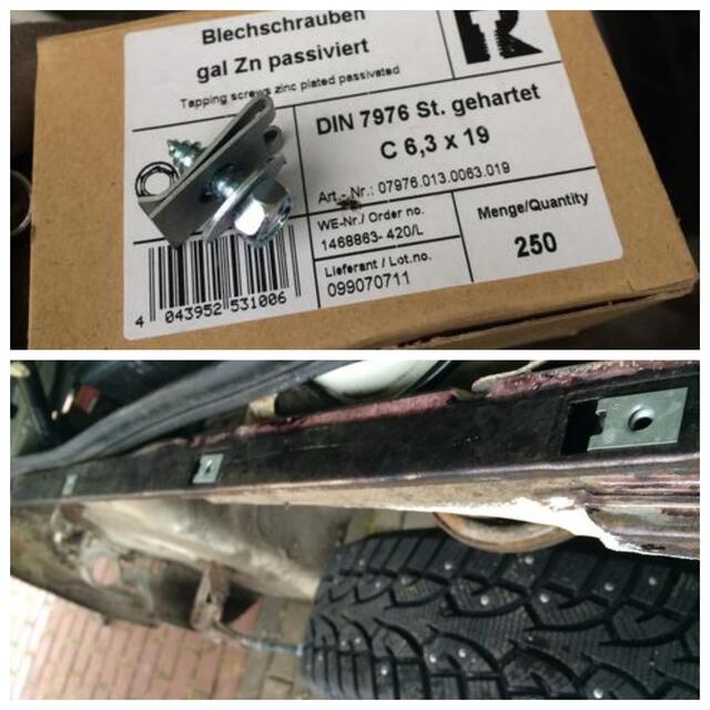

Tõmbasin auto paljaks seest, mõnes kohas sai puhastatud pigimati alt rooste ja peale roostekrunt. Sellele läks peale värv.
Esitiiba maha võttes, paljastus ka 7seeria tüüpkoht, mida tulevikus kindlasti keevitada tuleb, aga hetkel puhastasin ära, peale roostekrunt, siis valge polüretaaniga veekindlaks ja peale valge kivikaitse. Sai päris veekindel. Järgmisena plaanis puhastada põhjaalt traatharjaga ja kanda peale kivikaitse.

Esimesed koopad
Kui enne oli tiib kinni kahe kruviga, siis Baltic Bolt ist sai soetatud korralikud kinnituskomplektid. Nüüd läks tiib kinni 9 kruviga. Kinnituse äär puhtaks ja lillaks tõmbunud roostekrunt alla.
Samuti tegin uued sisemised katted.

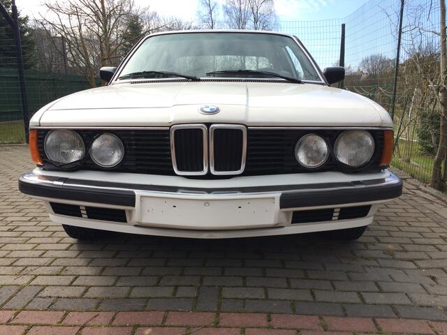

Paluks arvamusi ja soovitusi. Pikalt sai mõeldud kuidas esimese põlle värvillahendus kõige parem jääks. Kui enne põlle ja auto valged toonid omavahel ei ühtinud, siis see probleem on vähemalt leidnud lahenduse. Kas võre osa must ja keskel valge sobib, või pigem teistmoodi? Google ei anna väga palju variante.

Proovi nii, et kahe võre vaheline valge triip oleks ka must. Hetkel on hail liiga palju hambaid. Mustade võredega on mõnusam, üleni valgest.

Vajadusel võin photoshoppida sul. Aga muidu toetan Karl Eriku mõtet. Nii jääks üsna soliidne ja puhas.

Endal käis ka korra see mõte läbi, aga kas siis ei jääks liiga suur must auk alla. Võiks proovida nt välimised klapi osad mustaks jätta ja keskelt ikka valgeks?

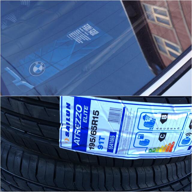

uued rehvid 195/65 r15(mõeldes Bmw 100 ürituse peale)
