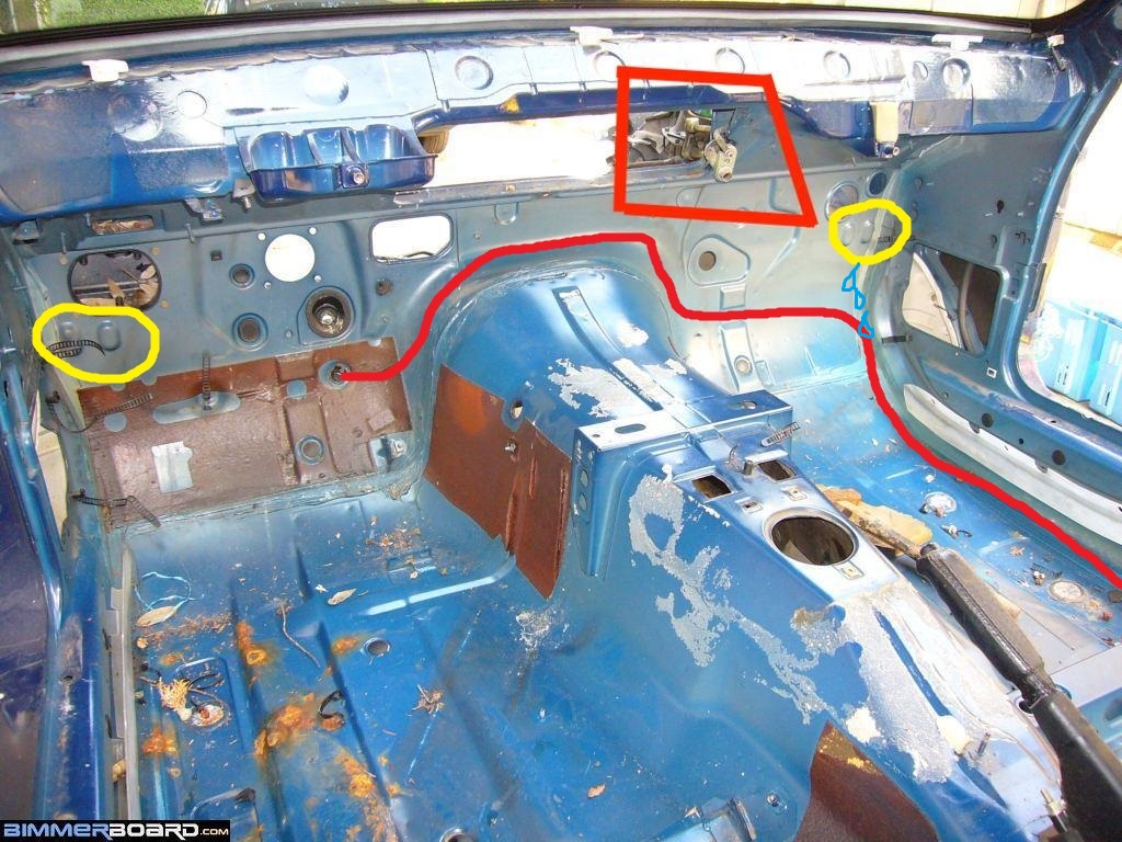

Pluss kaabel R6 puhul jookseb nii, nagu punane joon pildil.
Kollased ringid on enamasti murekohtadeks õuest tuleva vee puhul. Need on kaitsmekarbi ja arvutikarbi ruumidest vee äravoolud. Kui on umbes, siis saavad kõiksugu probleeme tekitada. Mädanevad läbi.

Salongiradikas on täiesti kindlalt okei, aastaga pole vedelikku kadunud ja leke on ainult vihmaga ning puhas vesi. Ja kaitsme- ning ajukarbi juurest ei tule ka sisse
Kaabli kulgemist Su pildilt vaadates saab kaabli enda välistada, seega tuleb sisse ikkagi seal ahju juurest ülalt. Mis vahendiga saaks kapotialuse poole tihke(ma)ks?
