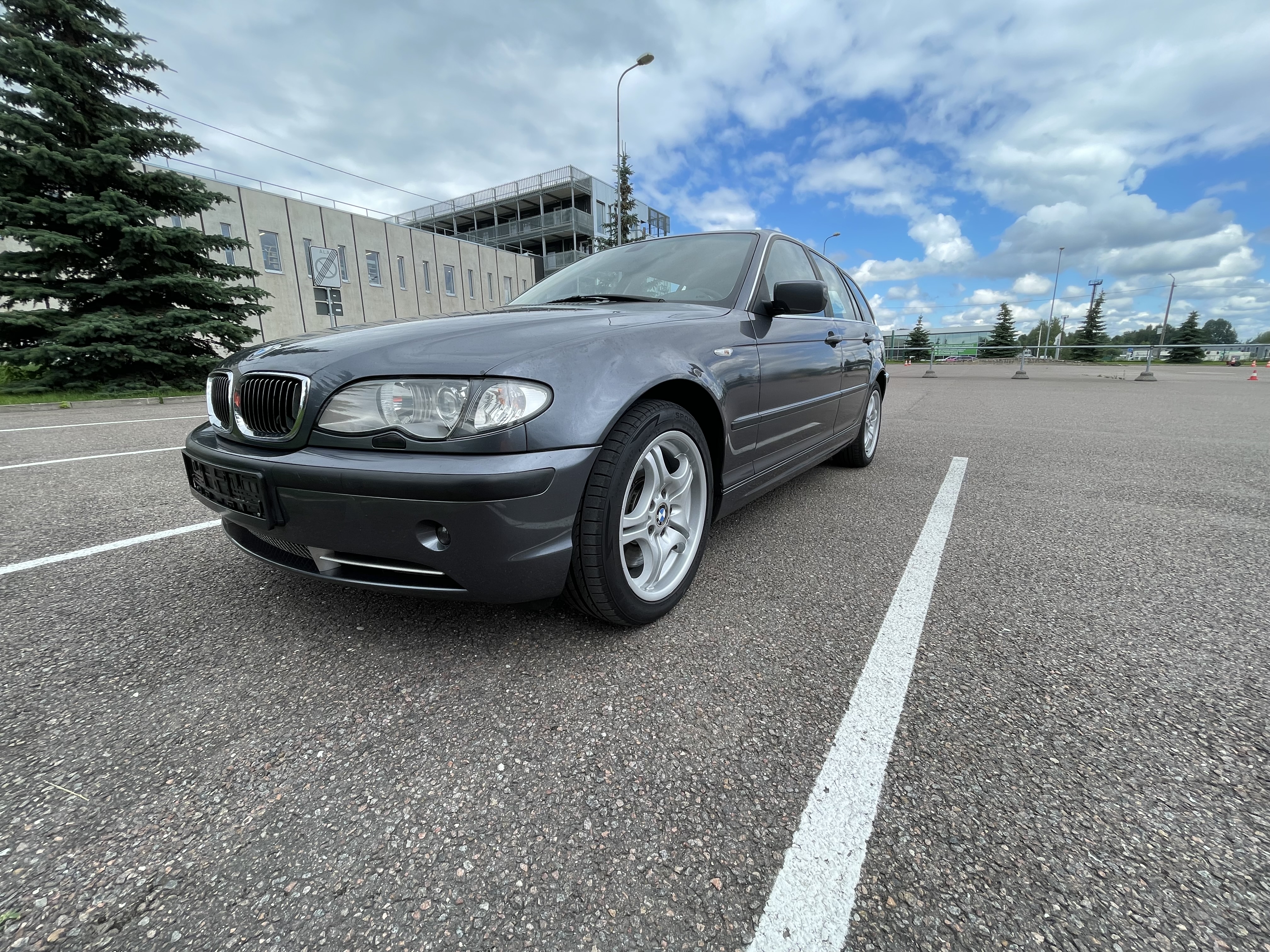

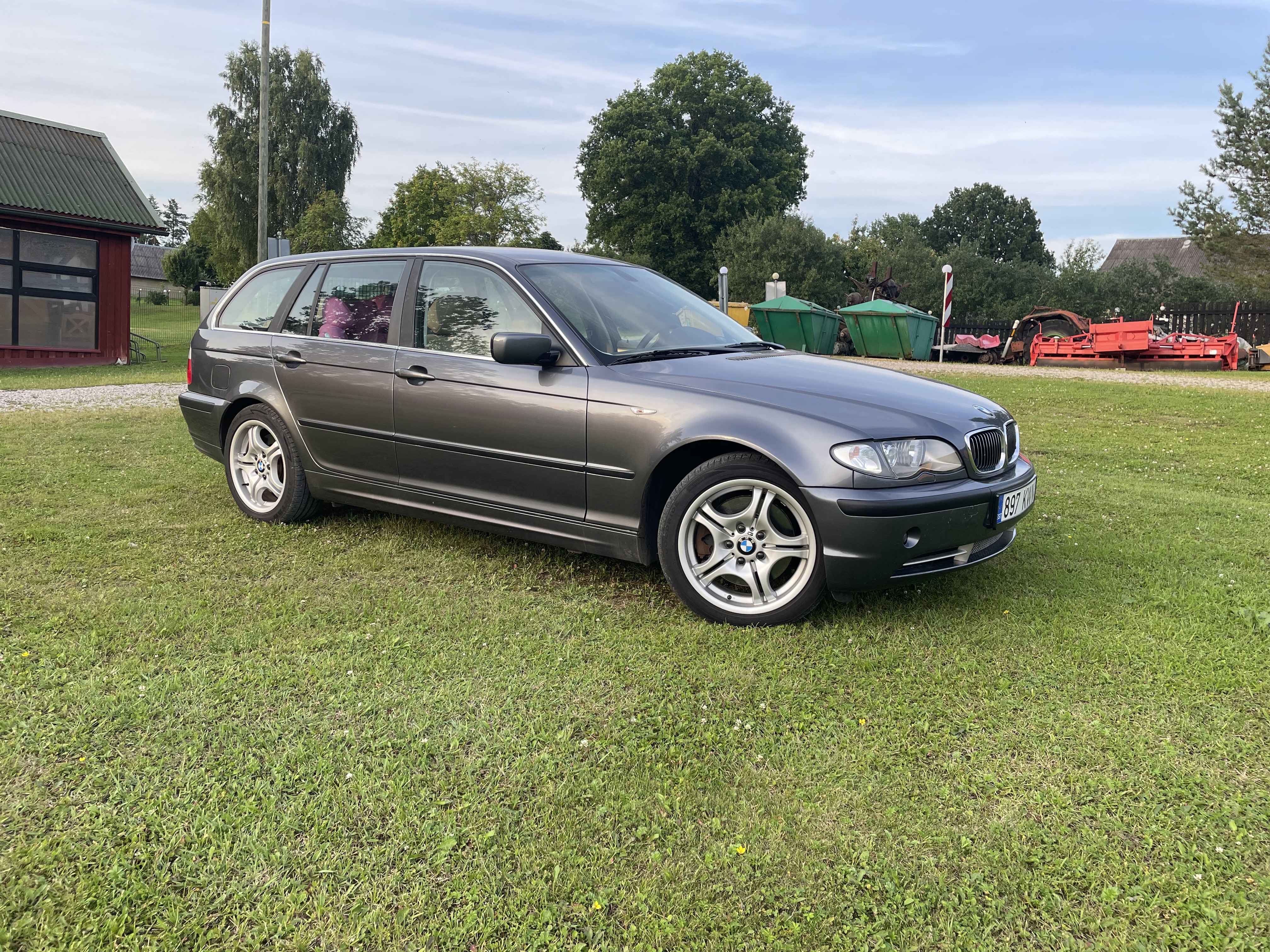

Mulle on alati e46 kere meeldinud. Kunagi ammu oli naisel 318 automaat aga see erilist dünaamikat ei pakkunud. Nüüd vanemas eas tundus aeg olevat küps soetada endale hobiauto, mida parandada ja millega saab vahel ka sõita äkki.
2025 kevadel vaatasin Hollandi e46 müügikuulutusi aga pigem ikka 325 ja sedaani. Sõber soovitas vaadata midagi huvitavamat ja nii ma taasavastasin 330xi touringu. Manuaale leidub neid vähe ja mul pole automaadi vastu midagi, mugav sõita kui töötab.
Auto sai välja valitud piltide järgi ja treiler tõi ta jaanipäevaks Eestisse. Enamus aega oli masin olnud Šveitsis, 2023 oli toodud Hollandisse.
Sõita kohe temaga ei saanud, esinesid klassikalised vead - esimesed pooltelje katted puru, karteri tihend lekkis, roolivõimu voolikud lekkisid, klapikambrikaan lekkis jne. Selleks, et masinat Eestis arvele saada, läks aega 1 kuu vahelduva eduga tööd ja loomulikult raha.
Arvele ta sai ja seejärel sai hakata autot kasutama. Mul on pikk nimekiri tehtud töödest ja ootejärjekord ulatub 2027. aastasse. Proovin autot hoida originaali lähedasena - ei toonklaasi jne. Suvel on see muidugi täielik piin.
Kõige suurem mure on auto kere - kuigi 24 aastat vana masina kohta korralik, olen pidanud vahetama esitiivad ja tegema erinevaid värvitöid.

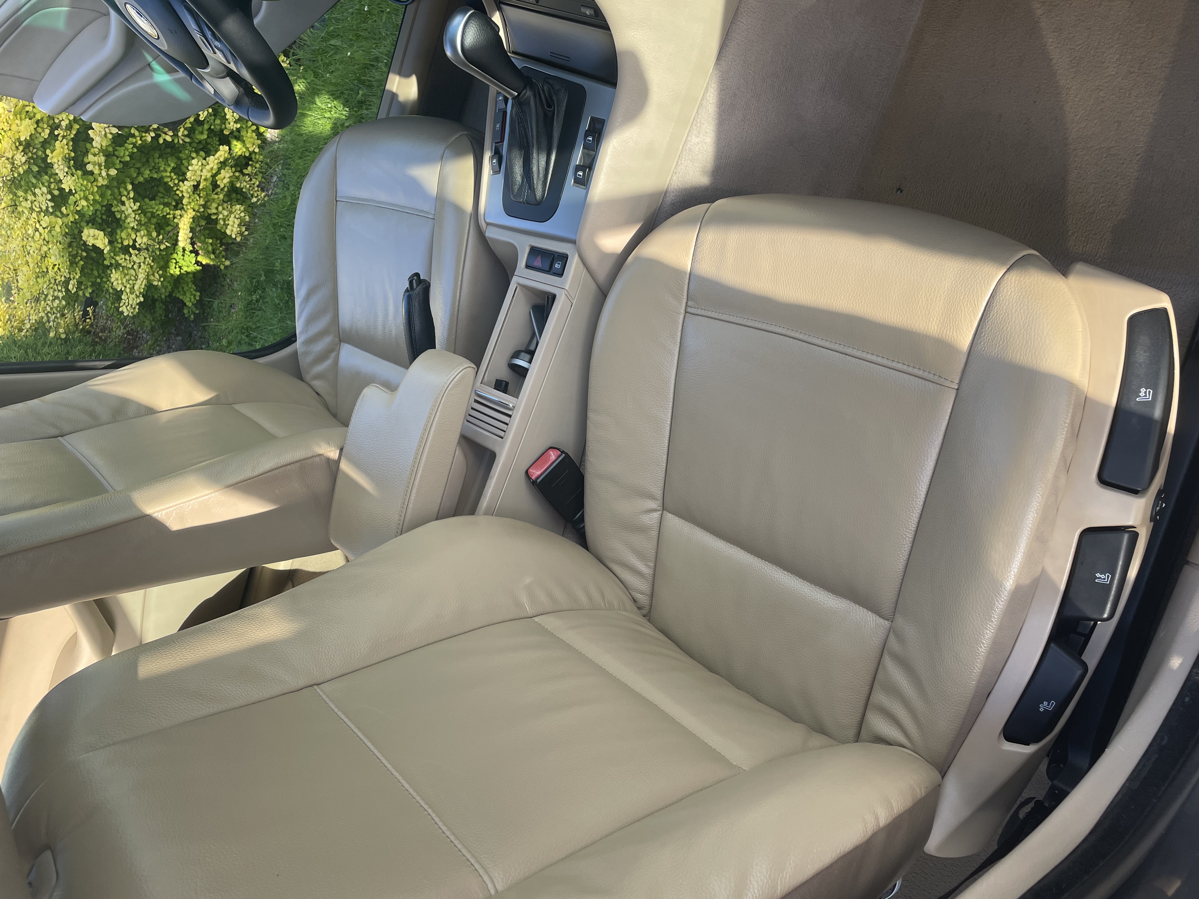

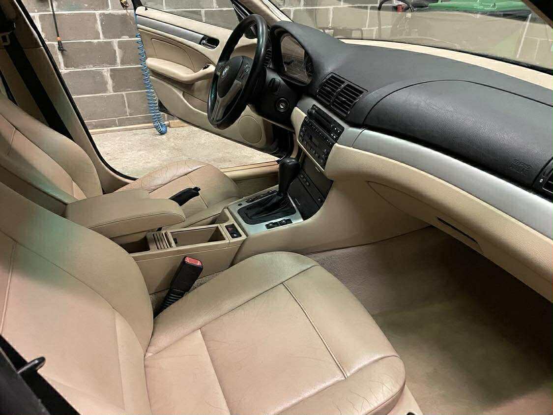

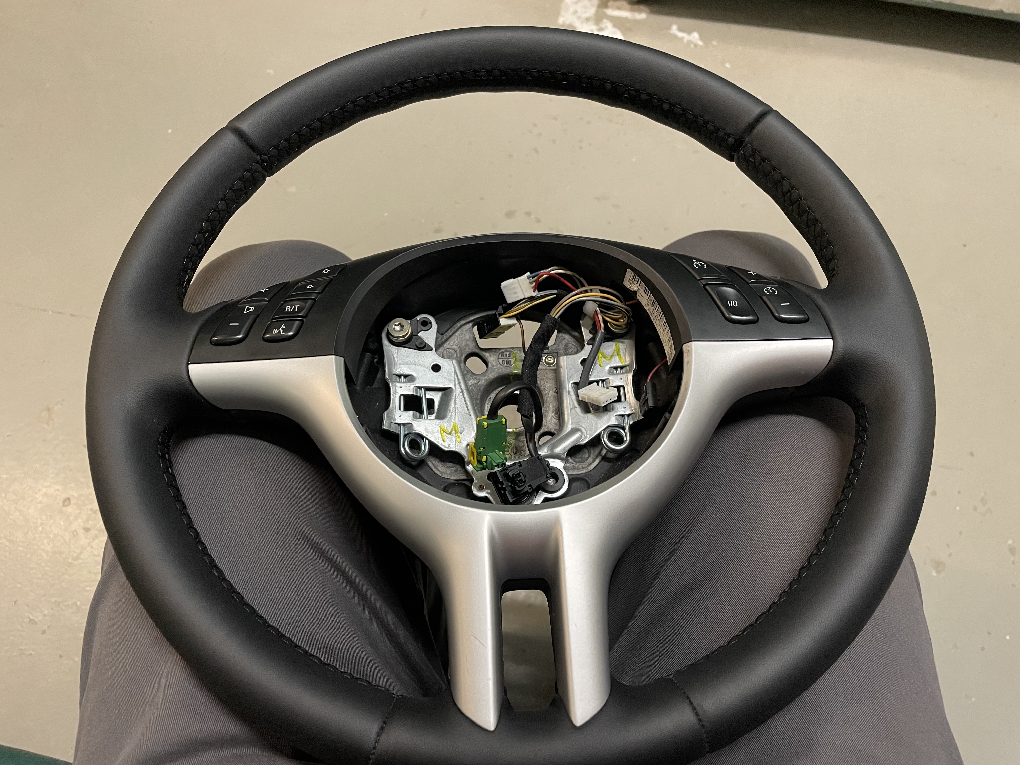

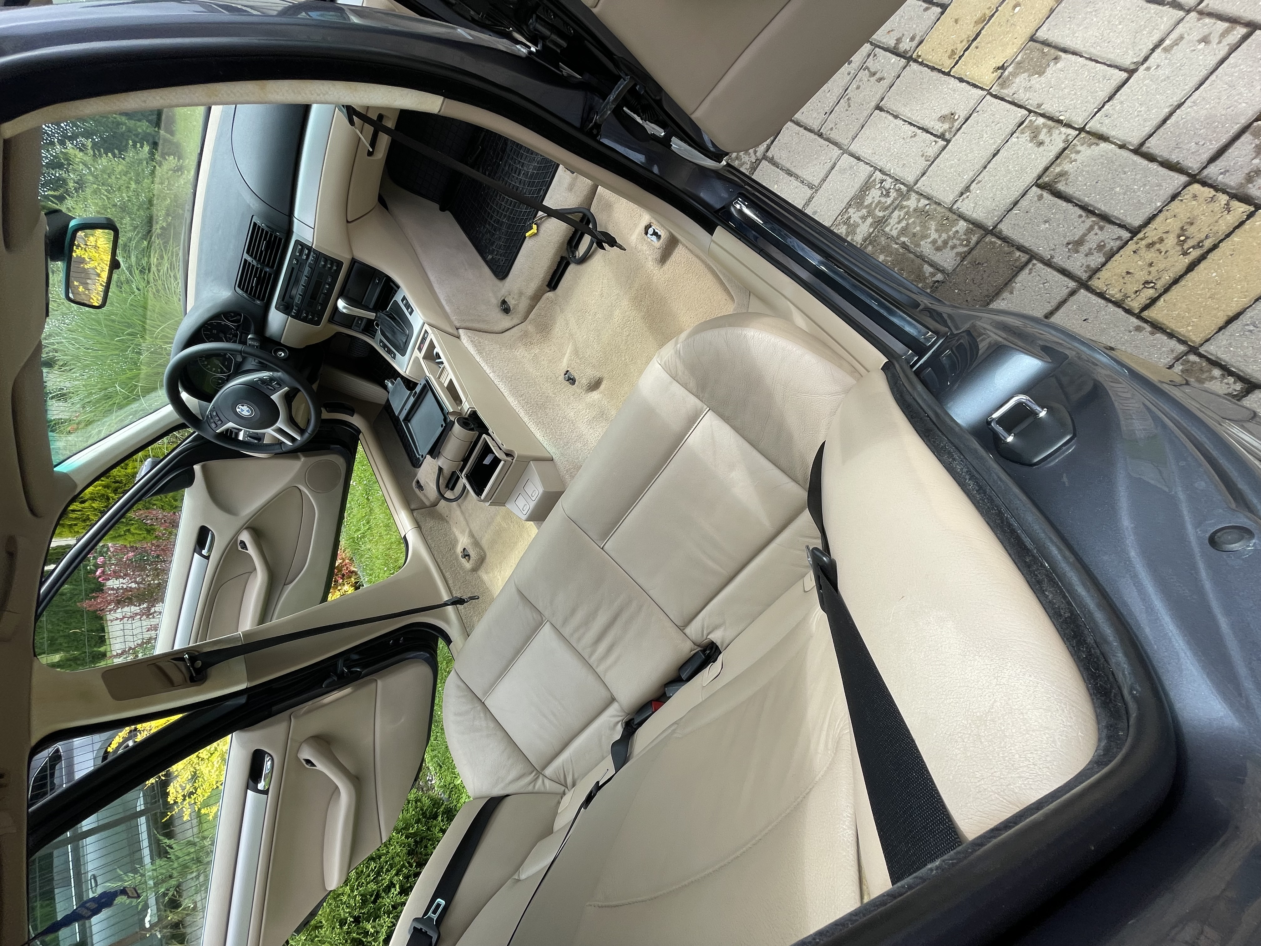

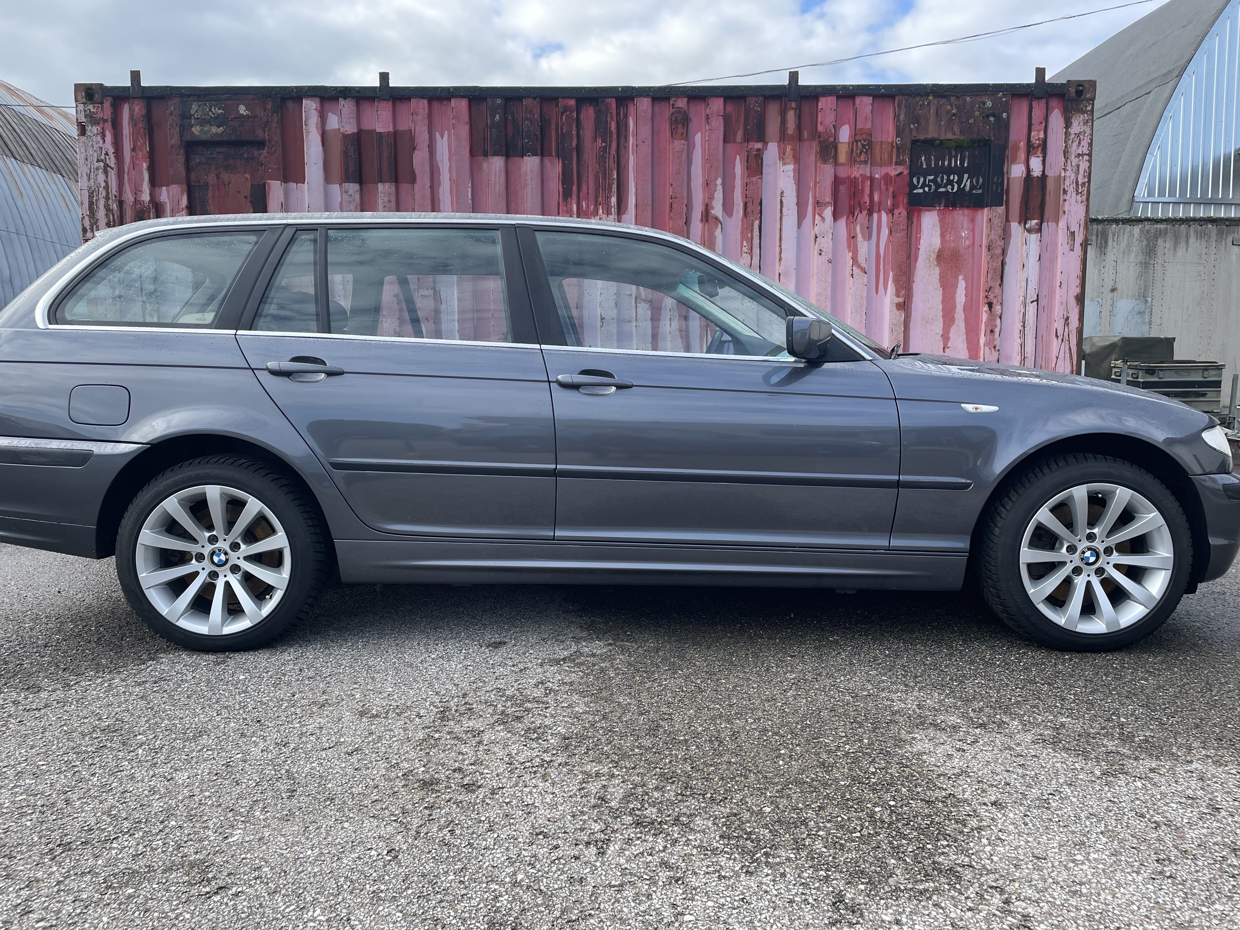

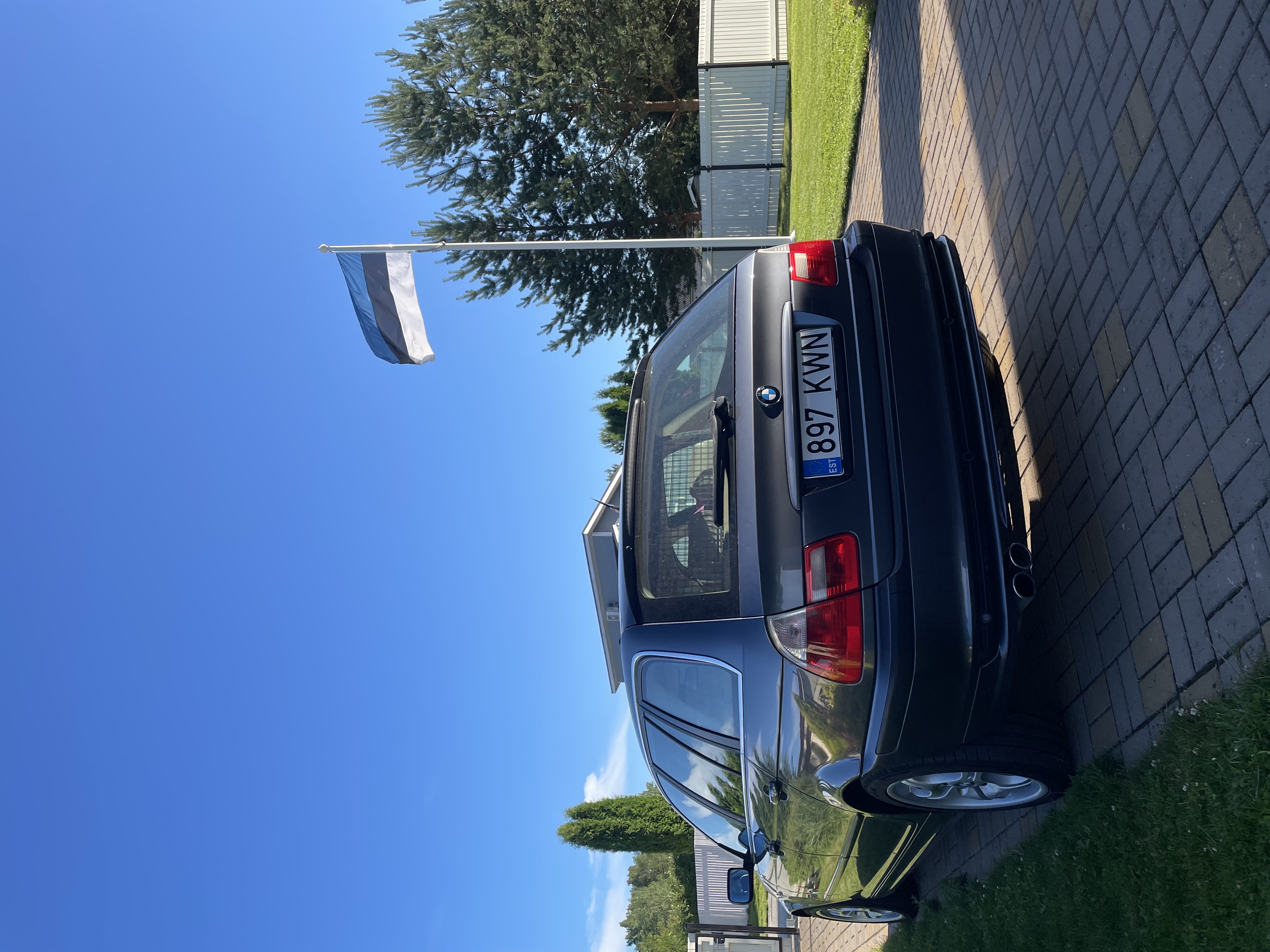

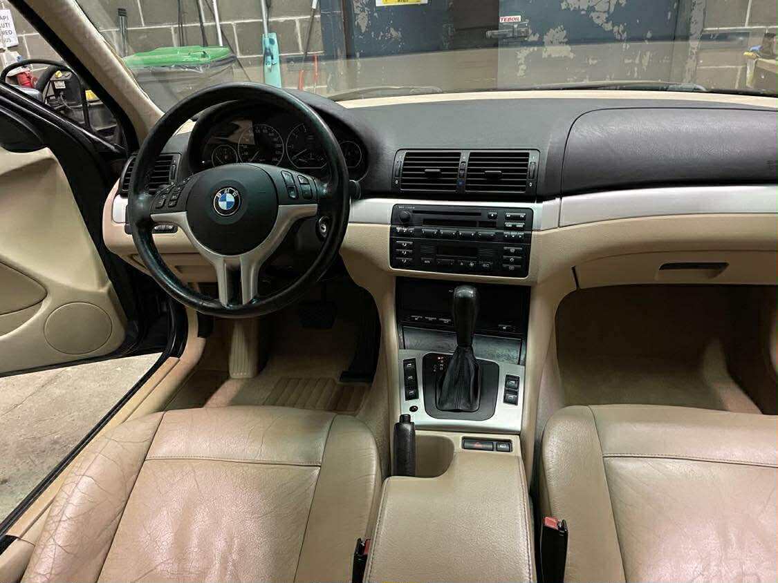

Lisan mõned pildid ka, uus rooli nahk ja esiistmete naha vahetus tegi auto peaaegu uueks. Nüüd ma otsin Tartus järgmiseks aastaks polsterdajat, kes lae ja piilarid ära teeks.
Auto ise on tavalise varustusega, ei ole midagi uhket peal.
Suvel kasutan style 68 velgi 12mm flantsiga ja talvel style 285. Autol on kahes kohas paigaldatud led pirnid - salongis meigi peegli valgustusel (häiris see kollane valgus) ja numbrituled ( aasta ega tagasi paigaldasin originaal katted aga ühel läks suvel kinnitus puru ja ma ei saanud enam külge klaasi ning siis ostsin prooviks led kopmlektid koos sisseehitatud takistiga).
24 aastat vana käigukangi nupp oli ka kole ja selle tellisin e90 oma Aliexpressist. Värv läheb täpselt liistudega kokku ja kaugelt ei saa arugi, et pole OEM.
