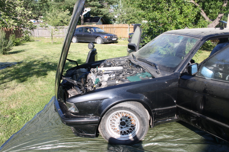

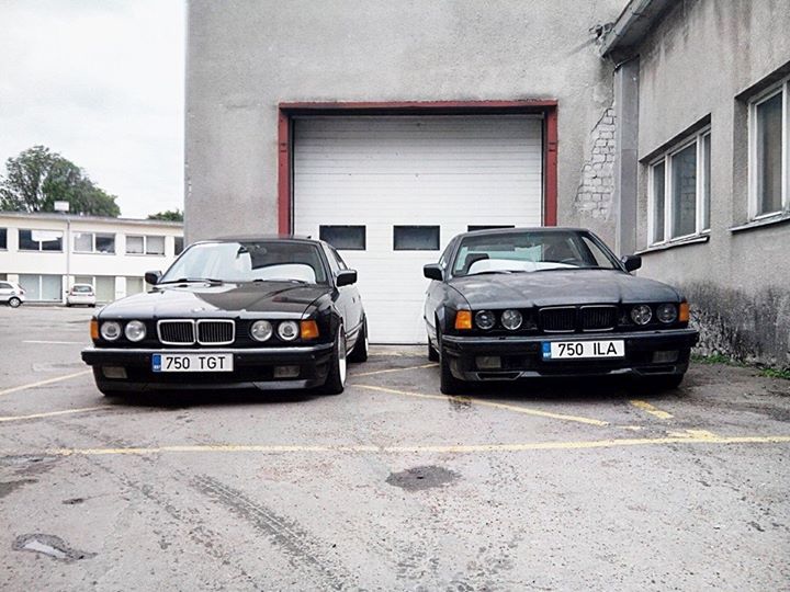

oeh . sai siis üks selline paljudele teadatuntud ,,projekt,, ette võetud .
auto ostust :
Bmw foorumis jäi silma see masin . vaatasin kaks päeva kuulutust ja sai otsustatud , et selle ma pean saama .
kuna aga eesti polnud lähiajal plaan tulla , siis mõtlesin , et ega ta hullem ikka olla ei saa kui muud samaklassi klassi autod . vähekene stenilt veel lisa inffi ja sai siis ,,kinnisilmi,, auto ettemaks tehtud .
järgi tulemise päevaks oli kokkulepitud siis 25-es kuupäev . mis osutus tõsiseks katsumuseks . :lol:
kuskil tunnike steni juures sisse kaevamist . siis garaazhis peale highline veel muud head ja huvitavat ilastamiseks :lol: , siis kaubik veel tavaari täis laduda ja alles siis võis sõit alata toitsi juurde . kohal olles avastasime et lund on niipalju sissesõidu teel , et sinna ei sa mingi väevõimuga sisse , ja sai siis see mul hoovi toodud . kus sai treilerit paar tundi sisse kaevata . :lol:
äge talv :cool:
aga autost lähemalt .
originaalis on tegemist siis süsimusta 1992a BMW 750 iL -iga , millele on eelmine omanik juurde soetanud highline varustuse , ja seda vaikselt siis paigaldama hakanud .
Kaasas oleva servic raamatu järgi vuhas auto kuni 2004 aastani veel baieri maal ringi, siis rändas ta Läti vabariiki, kust edasi rändas ta 2007 aastal Eestisse. Lisadest on loomulikult peal kõik, mis ühel keskmisest suurema varustusega 750 peal tavaliselt on + lisaks siis highline varustus .
* Kiirusetundlik roolikarp
* Parkimisabi (ees - taga)
* Elektriline mäludega roolisammas (tehtud spetsiaalselt selle auto jaoks kasutades seal juures ainult originaal osi)
* Veojõu kontroll
* Pakett klaasid
* Elektriline tagakardin
* 4 x elektrilised istmed mäludega (kõrval istmemälud tehtud spetsiaalselt selle auto jaoks kasutades seal juures ainult originaal osi)
* Mustast büfflinahast salong (s.h uksepolstrid)
* 2 x turvapadjad
* 2 x tagumine el. kardina lüliti (eraldi juhi ja taga istuvate reisijate jaoks) (highline)
* Valgustundlik ära keerav keskmine peegel
* Kroom sisemised ukselingid
* Joonega puitliistud
* Tagumiste klaaside kardinad (otsitud ja komplekteeritud spetsiaalselt selle auto jaoks)
* Cruisecontrol
* Originaal hi-fi Becker Mexico CD stereo süsteem (koos tagumise juhtpaneeliga ja pagaasnikus asuvate maki teise osa ja võimendiga) kaasas pass ja kood (highline)
* 4 x istmesoojendused
* 2 x esimeste seljatugede paksuse reguleerijad
* Tagumised lahti käivad lauad (highline)
* Külmik/jahutusbox (highline)
* Lisa generaator (highline)
* Tagumine eraldi soojendusahi + juhtpaneel (highline)
* Tagumine eraldi konditsioneer + juhtpaneel (highline)
* Pehme tagaluugi sulgemine (softclose)
* Nivoo amordid
* Mäluga välimised peeglid
* Suur kompu
* Tagumise käetoe sees asuv paremat esiistet reguleeriv lüliti+mälu valmidus (highline)
* Neljakolvilised esipidurid (kaasa ka uued kettad + klotsid)
* Executive lävepakuliistud
* Juhiukse luku soojendus
* Tehase alarm
* Katuseluuk
* Webasto
* 2 akut
tööd on tehtud palju , aga see ei tähenda et auto veel valmis oleks .
hetkel on jäänud siis teha veel :
sisselase peale ja sisu kokku . siis saaks edasi vaadata mis ja kuidas .
tööd jagub , ütleme siis nii :)
ahjaa , üks suurem miinus , mis autol on :mrgreen:
tume sisu :D eriline nõrkus just autode vastu , mis on tumedad , ja millel on hele sisu .
aga highline-l jääb see vist ainult märjaks unenäoks
paar pilti ka

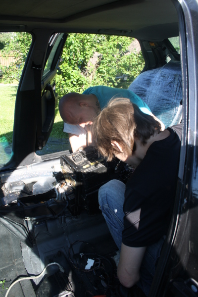

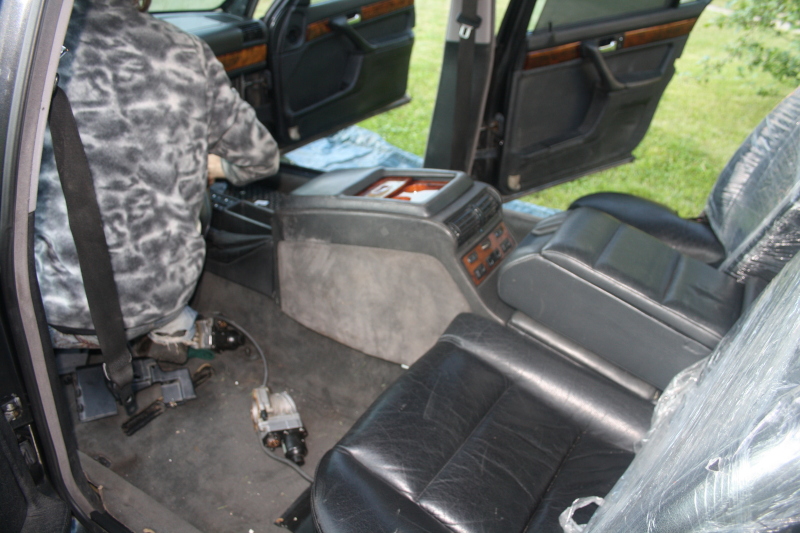

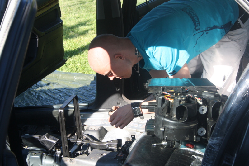

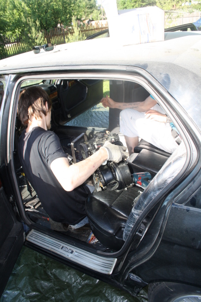

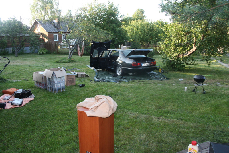

täna sai siis salongiga tegeletud .
esimene ahi paikka , armatuur , tagumist ahju proovitud ja veel nipet näpet .
esialgu olin suht negatiivselt meelestatud , et kuidas mul see hoovis võimalik on ( garaazhi mul pole , on ainult katusealune millele on nüüd present ümber tõmmatud)
ruumi vähe jne .
aga sõber tuli appi ja paari tunniga oli ahi paigas , ja siis veel tunnike ja armatuur oli paigas , ja siis hakkasime juhtmeid ühendama .
osad asjad jäid selgusetuks , aga homne päev lammutab kõik karbid ja kastid laiali ning vaatab mis saamasaab .
pilte ei jõudnud teha , ehk homme .
nüüd naudin päevatöö vilju , lebotan vannis ja timmin õlut :cool:
ilusat päeva jätku :)

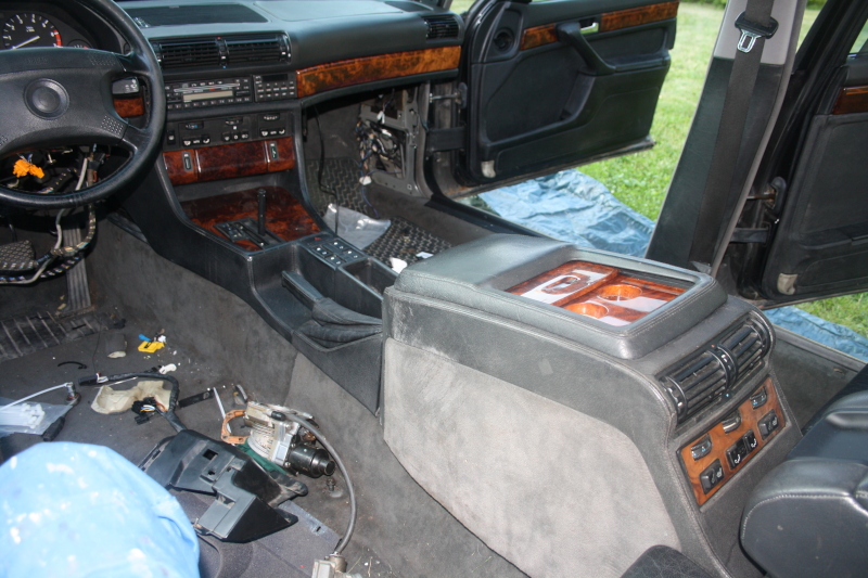

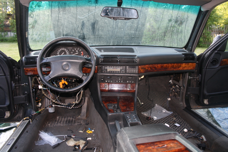

Sai siis natukene jälle asjaga tegeletud :)
Tulemuseks on siis keskkonsool algusest lõpuni on täielikult paigas :cool:
Eks seal vigade parandust jääb veel teha aga suuremosa siiski tehtud.
Muidugi hakkab mulle aina rohkem tunduma, et Highline-l on ka põhjavaip teistsugune :evil:
Kuna põhjavaip ja taga ahju kate ei istu minuarust nii nagu peaks.
Ahjukate on oma õigel kohal, aga siiski jääb põhjavaiba suhtes ahjukattele meeletu vahe sisse :roll:
Paar halvema kvaliteediga pilti, aga ehk saab midagi selgust.
Samuti on selgusetuks jäänud paar pistikut, mis käigukangi juurde jooksevad.
Siis mingi tundmatu jubin, kuhu kaks juhet pistiku näol külge jooksevad.
Detailipeal numbrid 1379408
Arvati, et mingi info lugeja vms ??
Üldpilt on juba selline :)
Ja paar niisama "ülbitsemise" pilti :lol:
