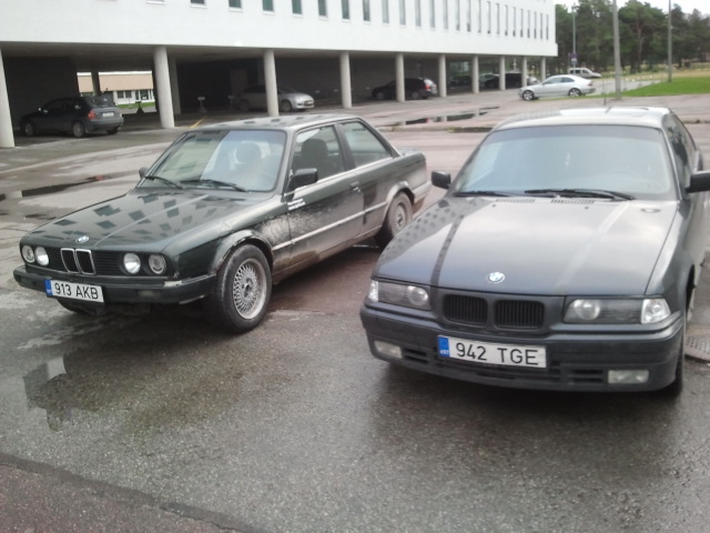

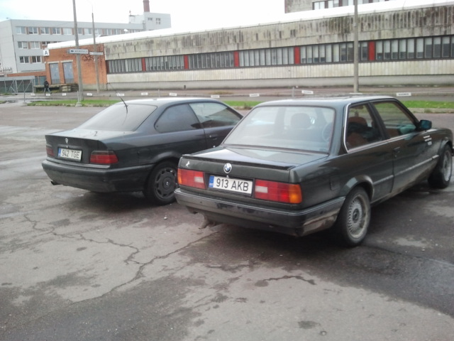

Teen oma rullikast ka teema. Peamiselt, et oleks märk maas tehtud töödest ja tähelepanekutest. Et kui mingi asjani ringiga tagasi jõuan, siis hea vaadata, palju mingi asi vastu pidas.
Tegemist siis 87.a lõpu facelift kupeega, passis 126kW, praegu kapoti all väidetavalt b23. Pole plokki nii lähedalt vaadanud, äkki ongi b23.
Vahetasin selle oma e36 kupee is-i vastu. E36-t tabas kas vahetuse õhtul või järgmisel uue omaniku juhtimisel posti-laks ja see pill on nüüdseks mahakantud.
Lisadest man. katuseluuk, elektripeeglid, pesurite soojendus, taga antitiivake, 15" kärjed. Taga ketastega õõtsad. Pisike sportrool, väidetavalt e36 võimuga latt.
Ees on vist Opeli kupee sportistmed, kundepoolne ei käi ette.
E30-l tilbendas summuti, ühest esimesest amordist lekkis õli, piduritoru lekkis, piduriklotsid olid otsakorral, kere mõlkis ja põhi lömmis, juhtmed vist meelega segi aetud kapoti all. Esipõll puudus. Laagrid undasid. Taga on mõlemad ühe poole pidurisadulad. Puudub armatuuri keskelt vent.ava, tag. aknalaud, tag. turvavööd.

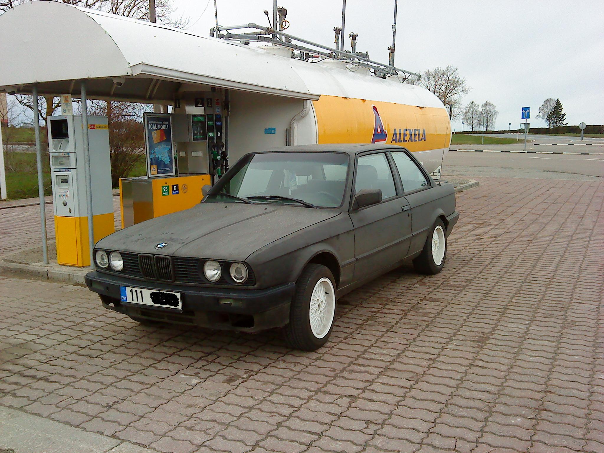

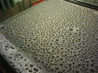

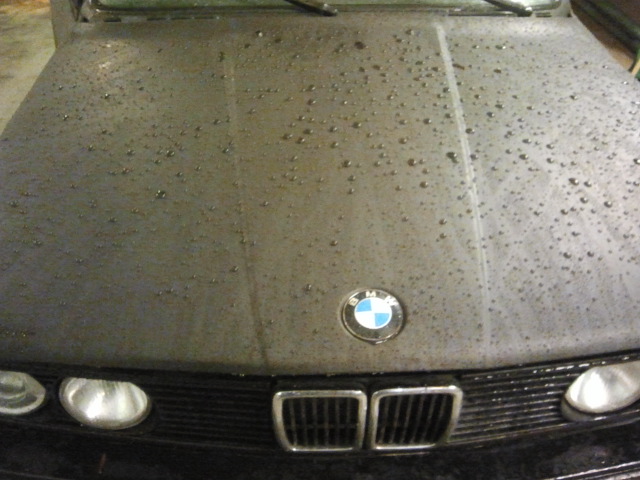

Olen nüüd paar päeva auto kallal nokitsenud jälle. Tahks varsti igapäevaselt kasutama hakata. Ülevaatust pole. Autol on identiteediga paar probleemi. See on nüüd küll minu nimel ja numbrid võtsin ka uued aga ülevaatusele ei julge minna ...
Vuntsisin ja komplekteerisin pisut. Ostes oli see mõlkis ja roostes. Möksisin sügisel terve kere mastiksiga mustaks ja kasutasin pool aastat e21 identiteeti sellega. Mastiks aga kulus osaliselt maha ja võttis kogu tolmu jms. külge. Lõpus oli ikka päris hirmus välimus ...
Tegin kõvasti roostetõrjet ja värviparandusi ning värvisin esimese põrkeraua ja esipõlle auto värvi. Enne nühkisin bensiiniga mastiksi maha muidugi.
enne: PiltPilt nüüd:PiltPilt
Osad liistud on ShadowLine ja osad kroomitud. Värvin need kroomitud ka mustaks vist.
