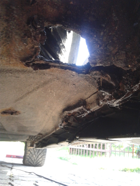

Vaadates siin teisi E28 projekte, siis tundub, et minu isendi kere oli võrdlemisi hästi säilinud. Ühel püstakul oli pisike auk ja teisel pindmine rooste. Üks karbi ots oli mäda. Sellest algaski minu saaga.

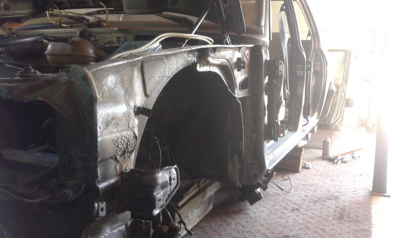

Tolle õhtu lõpuks oli auto selline:
Ühesõnaga auto sai laiali kistud ja viidud keevitamisesse, kus keevitati üle mõlemad amordikannud, karbiotsad, tungikohad, esiotsas mingid nurgad, akualune, tagavararatta põhi. Rohkem ei olnudki.

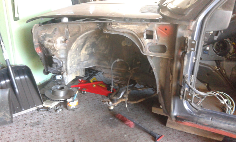

Suurem tegutsemine hakkas nüüd 2013 esimeste soojemate ilmadega. Tõin ta omale kodugaraasi ja asusin veermiku kallale. Esialgsete plaanide järgi lähevad veel vahetusse järgnevad asjad:
*4x pidurikettad
*Kõik klotsid kaasaarvatud käsipiduri omad
*4x uued sportvedrud
*Stabikakondid
*Taastan pidurisupportid
Kere poole pealt olen kokku kraapinud:

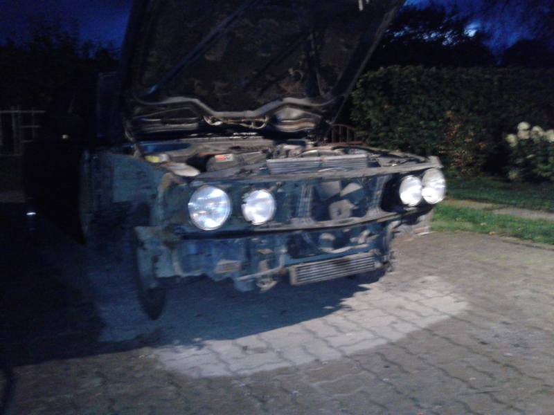

Kuna ise elan Tallinnas ja auto asub Pärnus, siis eriti kiiret arengut siit loota ei ole. Hetkel jäi auto sellisesse seisu:

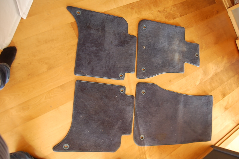

Sattusid näppu originaal sinised riidest porimatid. Nad enne olid hallitanud ja üleüldse jube räpased. Nädalavahetusel saab ehk survepesuriga kallale minna ja sama hooga ka auto enda põhjavaiba puhtaks lasta.

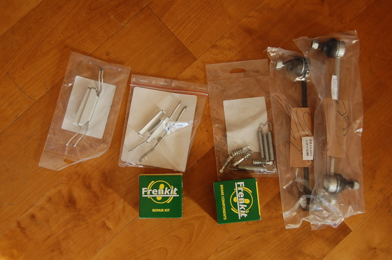

Ja esimeste pidurite uued tihendid, need klotside hoidjad, stabika kondid ja käsipiduri vedrude komplekt. Imelikul kombel on stabikakondid sama firma omad, aga erinevat värvi :P. Samuti lähevad pidurisupportid liivapritsi ja seejärel värvin musta metallivärviga üle. Peaks hea saama küll.

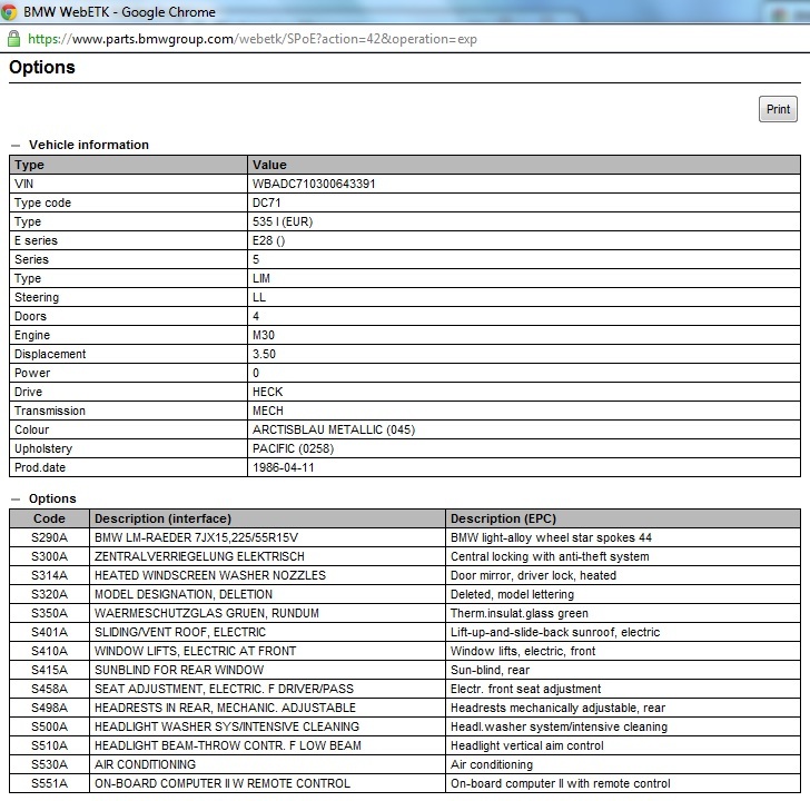

Kas kapoti all alumiiniumlipikul on ka kirjas M535i?
Küsin, sest see VIN koodi järgi tehtud list kirjutab 535i.

Kobedad jalamatid.

meelis k kirjutas:Kas kapoti all alumiiniumlipikul on ka kirjas M535i?
Ega pagassis selline TRX M535i velg ei vedele?
Kobedad jalamatid.
Lipikul on M535i ja bmwfans.info väidab ka, et selle VINiga on M535i. Ilmselt see siis sellel VINi dekooderi error.

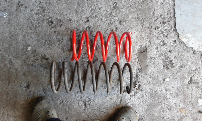

Saksast jõudsid sellised vigurid kohale.
Esivedru võrdlus originaaliga siis.
