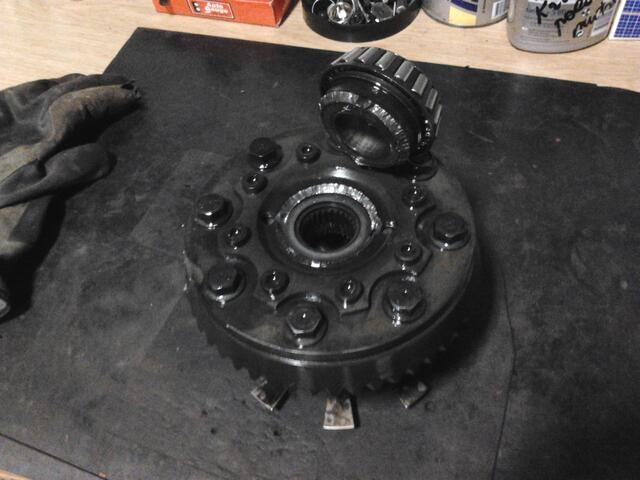

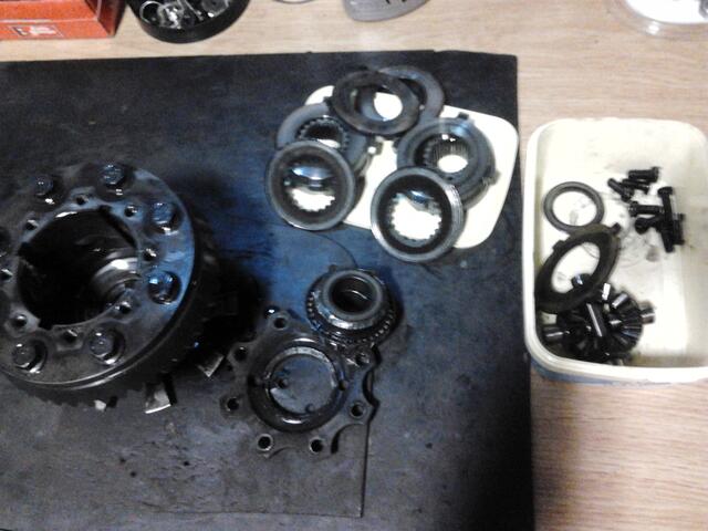

Ütlen ausalt, et ma täpselt ei teagi, milline differ seal all peab olema. Autol seda all ei olnud. Pagassis vedeles üks korpus, kus kirjade järgi võis aru saada, et oli olnud 5,xx ülekandega LSD. Alles oli ainult malmkorpus ja tigu. Selle sisu ja tagakaas, nagu ka paljud muud huvitavad jupid auto küljest, olid rännanud mujale. Cahseli pesast sain uue reduktori iirc 4,4x ülekandega. Samas korpused ei ole identsed pagassis olnuga, kuid mõlemad on kitsamad, kui e30 type168. Andsin e30 doonor LSD ja Cahseli käest saadu kohalikele meistrimeestele ja sain vastuseks, et LSD füüsiliselt ei mahu sisse. Go figure. Vähemalt teevad nad lsd nüüd korda, selle otsakaas oli huvitavalt pooldunud. Panen hiljem pildid.

Selline pilt avanes siis karu kõhust

Selle katkise otsakaane asemele pakutakse tugevdatud juppi.. see on tavaline probleem sellel "pisikesel" LSD-l
