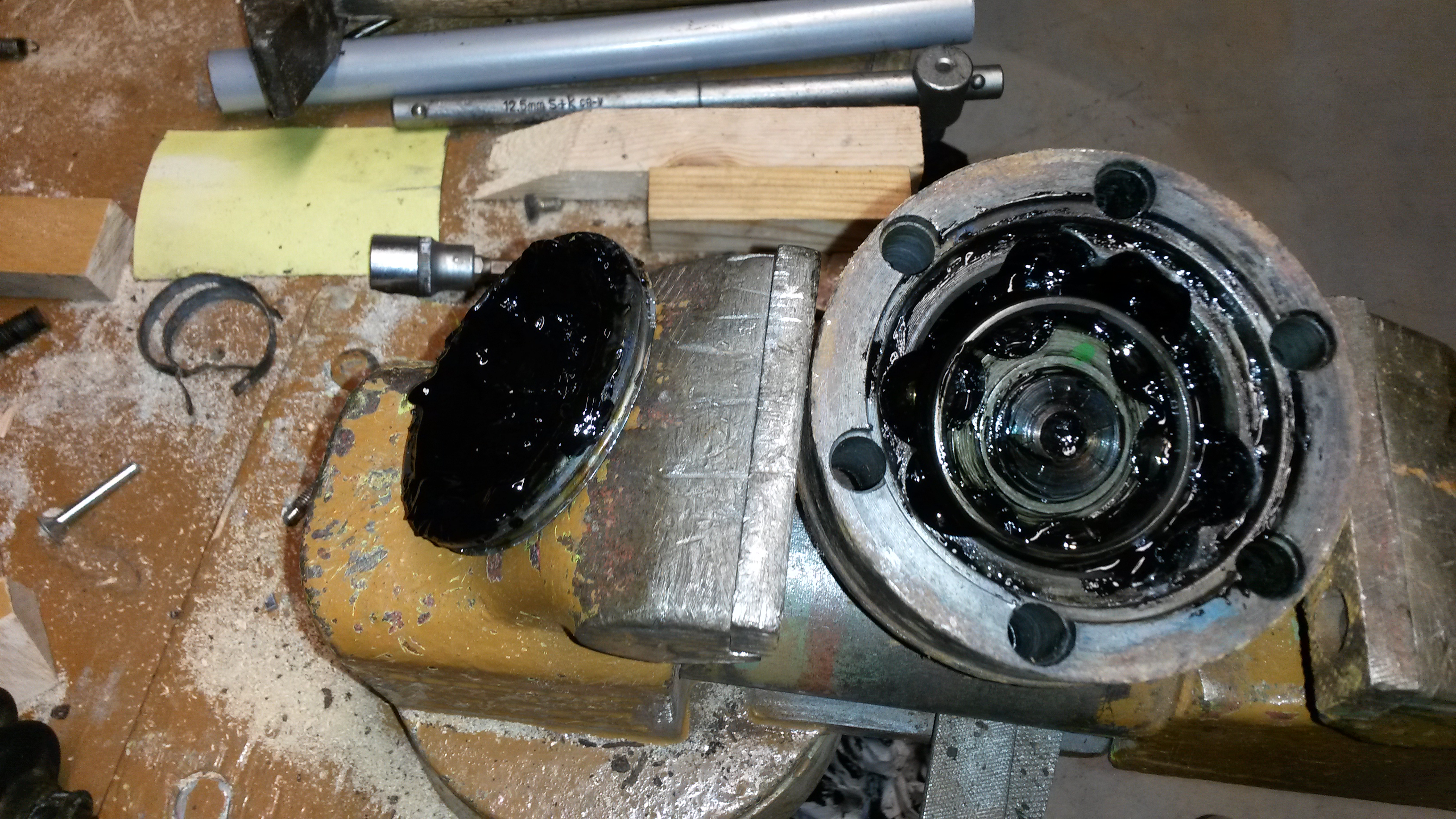

Pooltelgede juppideks võtmine.
Kas/kuidas kuule kinnihoidev võru välja käib?
- 20140602_094800.jpg (2.39 MiB) Vaadatud 11179 korda
						Re: Lihtsate murede üldteema
Tõmba telg südamikust välja. See on stopperrõngaga kinni.

Tänan info eest!
Määrdekihi all ei pannud stopperrõngast tähele.
