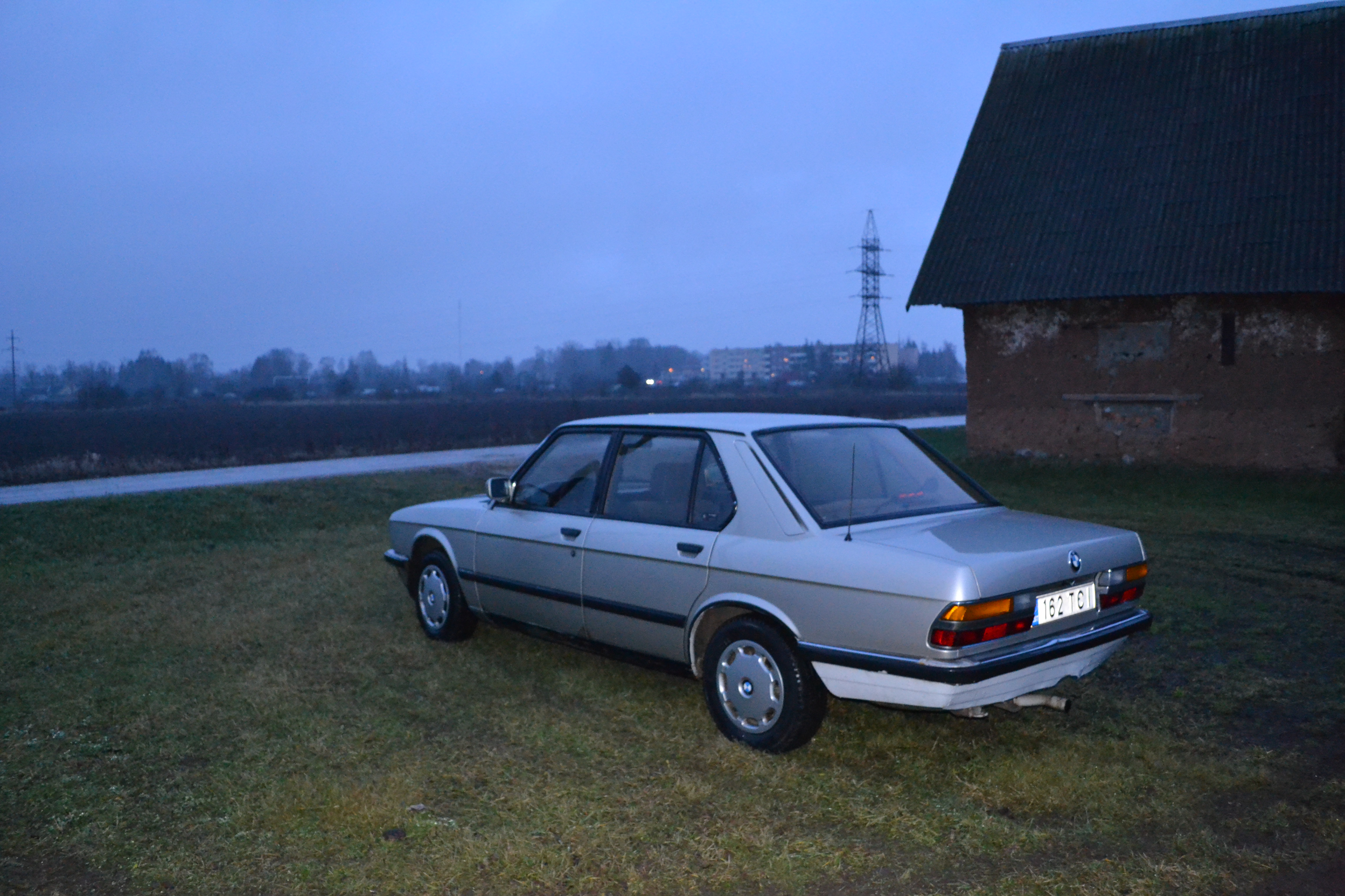

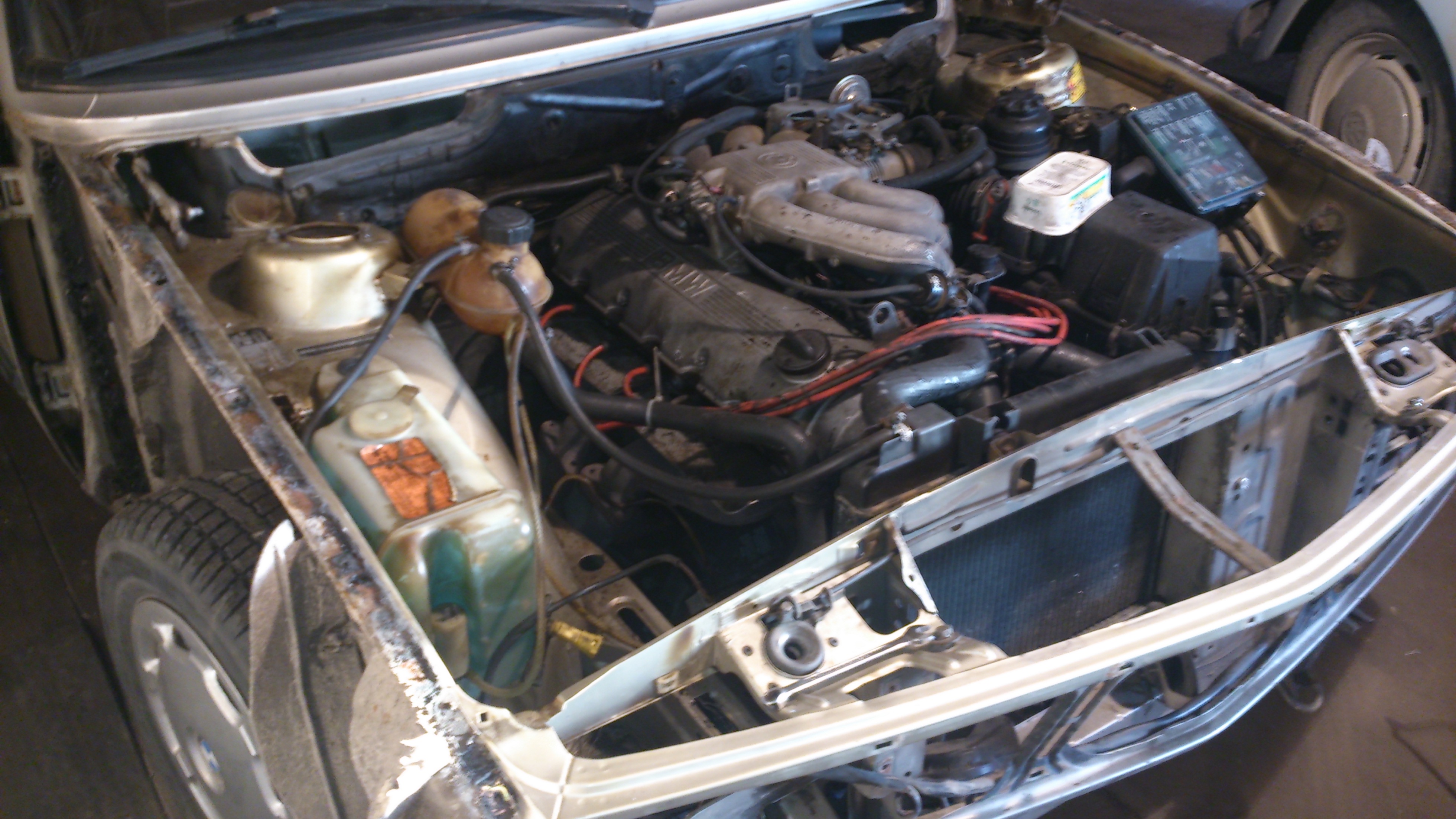

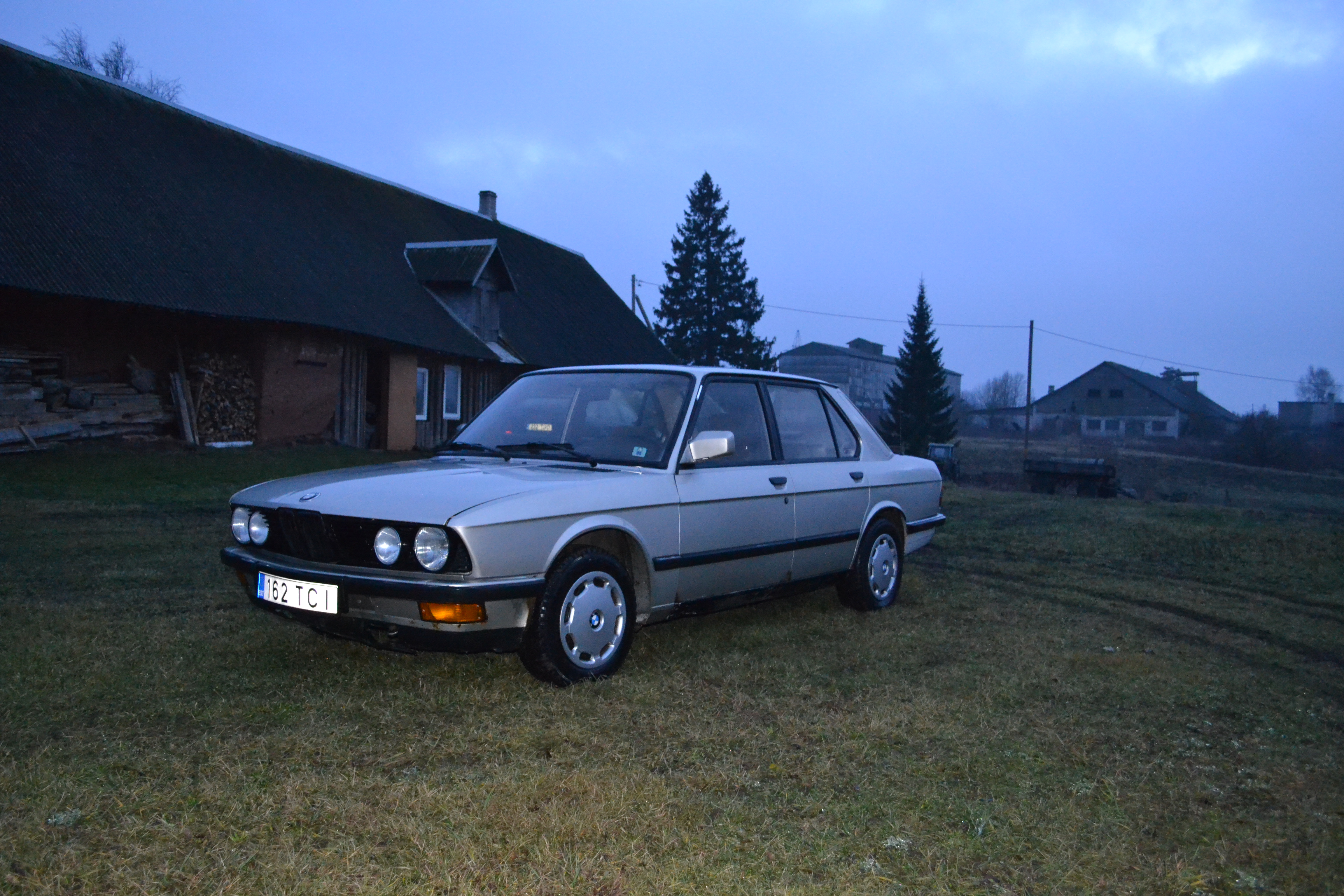

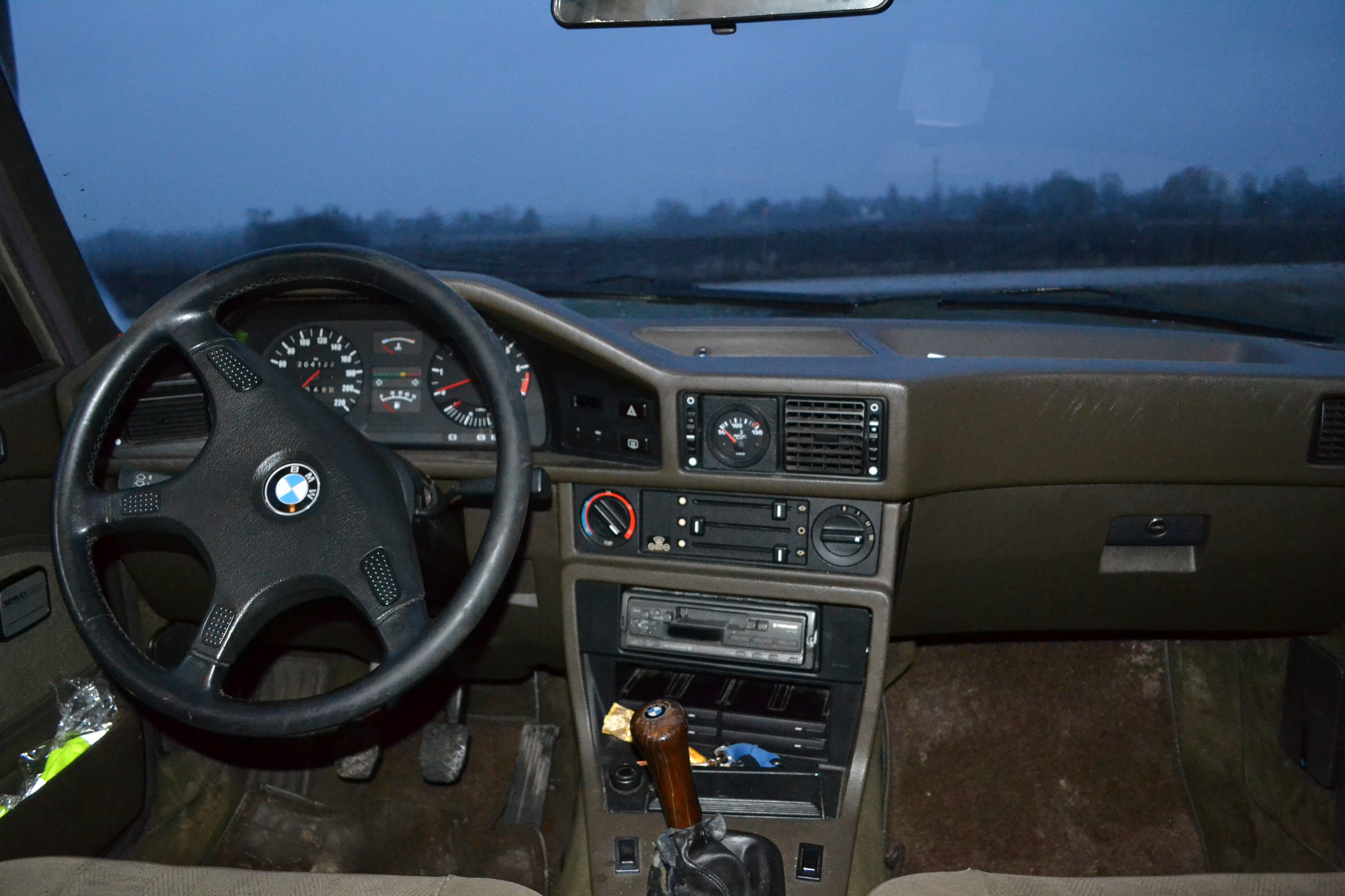

Olen päris palju siin foorumis ringi kolanud ja tuhlanud. Ja mida aeg edasi, seda rohkem hakkas meeltmööda e28. Kuna jäid ka vedelema BBS RS 17 tollised veljed, oli neile vaja miskit sinna peale isutada. 01.12.13 saigi minust 1986a. 520i 95kw omanik. Tegu siis manuaaliga. Ei ole tal väga lisasid. Manuaalne katuseluuk ja üks el.aken. Riidest sisu, mis oma vanuse poolest väga heas korras. Kapoti all olla miskit põlema läinud üleelmise omaniku poolt:P.(Mootor tühikäigul ei töötanud hästi). See viga kõrvaldatud, töötab nagu kellavärk! Tuurid on külmalt väheke kõrgel (1500) aga soojaks saab siis kõik normis, naq vanal autol ikka ma eeldan. Kapoti alune suht selline tahmane ja paljud plastik detailid saanud kuuma kahjustusi(ära sulanud). Diffripadi oli läbi ja kolksus, nii mis hirmus. Ka see viga tänaseks päevaks kõrvaldatud.Sumps tahab ka keevitust saada, hetkel maru lärmab. Kere on nii ja naa. Tahab tegemist ikka üsna palju. Kroom liistudest tehtud ise shadowline, vaikselt koorub see must aerosool maha, eks ma aitan väheke kiirendada seda protsessi. Mõningaid pilte!

Pöörded peaksid külmalt ka ikka alla 1000 olema.
just5
Postitusi: 40
Liitunud: 03 Nov 2013 12:51
Re: BMW 520i e28 86a.
Postitus Postitas just5 »
Siis on miskine kala ikkagist kuskil :P Tuleb mõnel targemal üle lasta vaadata :)
Kõige lihtsam on vaadata vaakumvoolikud üle, ei tohiks raske olla :) Samuti õhulõdvik. Praod sees või miskit puruks, saab mootor lisaõhku ja pöörded kõrgel.
95kw on hoopis teine mootor.
Kosmilist vaakumi süsteemi selle ümber ei ole , sellel on elektriline tühikäigumootor.
Külmal mootoril on ikka pöörded kõrgemal , eriti just vanematel süsteemidel.
akuula
Postitusi: 321
Liitunud: 01 Apr 2006 16:30
Postitus Postitas akuula »
Tere, -86 aasta viitab sellele, et tegemist on siiski L-jettronic pritega, õigemini selle modifikatsiooniga LE-jettronic. Peamine vahe on selles, et pole külmkäivitus pihustit, aga alles on siiski tosooliga köetav lisaõhuklapp, mis ilmselt ei funktsioneeri korralikult.Suure tõenäosusega on klapp koguaeg avatud st, et segu on koguaeg normaalne,töösooja mootori reziimis, külmalt peaks, aga segu olema natukene rikkam :) Mitte segi ajada Motronicuga, kus jagaja on nuka otsas,see on kõige lolli kindlam identifitseerimis võte, seal on tühikäigumootor.
trevi
Postitusi: 1075
Liitunud: 27 Mai 2006 14:05
Postitus Postitas trevi »
Korras lisaõhuklapp on siiski külmalt avatud ja töösooja mootoriga suletud asendis :)
akuula
Postitusi: 321
Ei tea miks niimoodi kirjutasin :mrgreen: juu on jõulupuhkus ja hiline ärkamine valvsuse uinutand. Aitäh Trevile paranduse eest :wink:

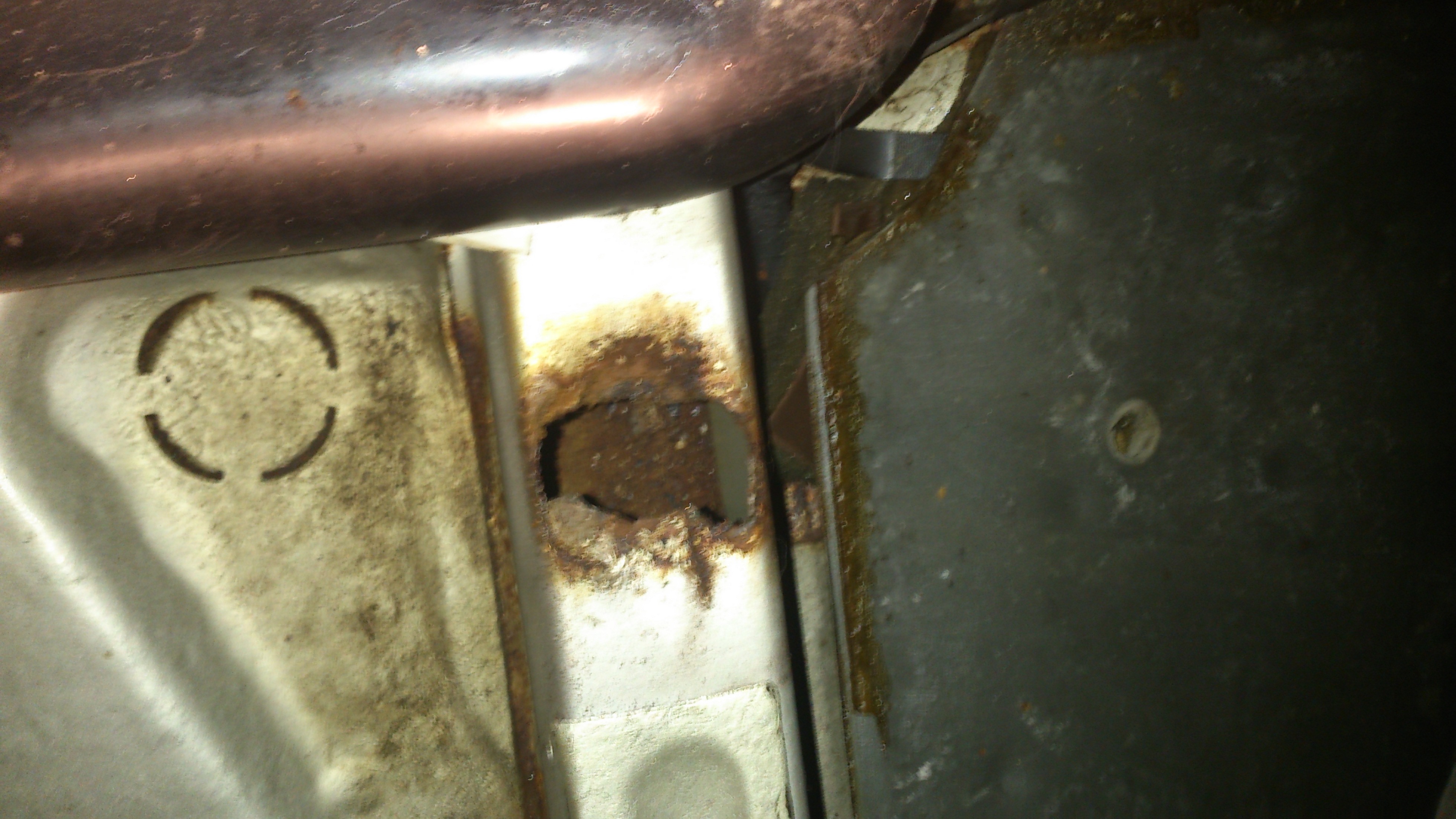

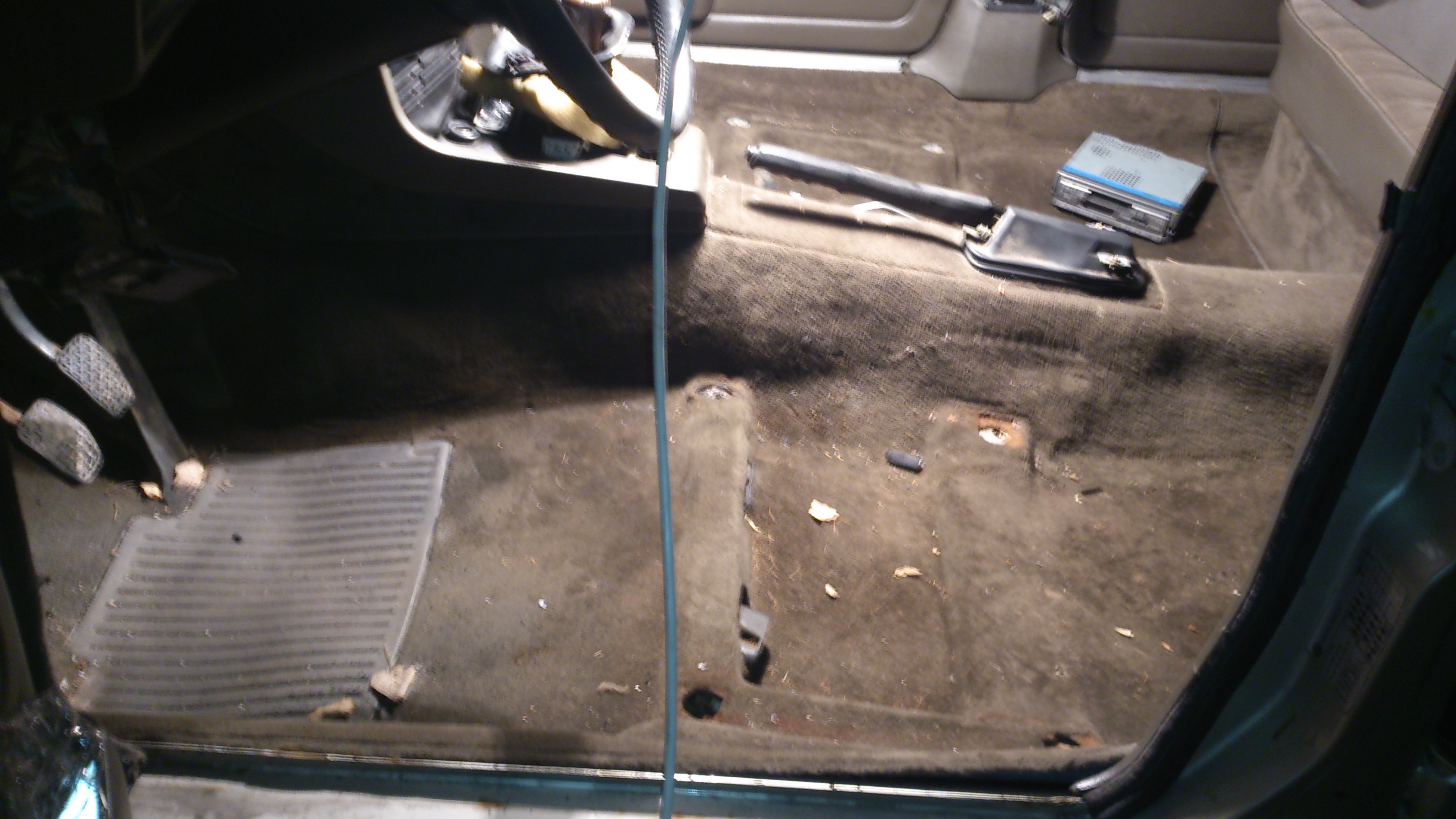

Sai siis auto nö talvekorterisse aetud. Kuna kütte võimalust pole on suht jahe teha selliste ilmadega midagi auto kallal:P. Järgmiseks talveks ehk õnnestub soojustda ja mingi kütte element sisse saada. Kannatab pikemalt auto kallal olla :). Aga sai siis esiotsa pisut lahti võetud ja istmed välja tõestetud. Peab kaema, mis seal põhja all on. Makroflexiga on miskit parandada üritatud ja mõlemal pool jalgade all augud sees :P. Juhiistme üks kinnitus on ka läbi roostetanud, ehk ei hoiagi väga istet kinni. Mõni pilt ka.
