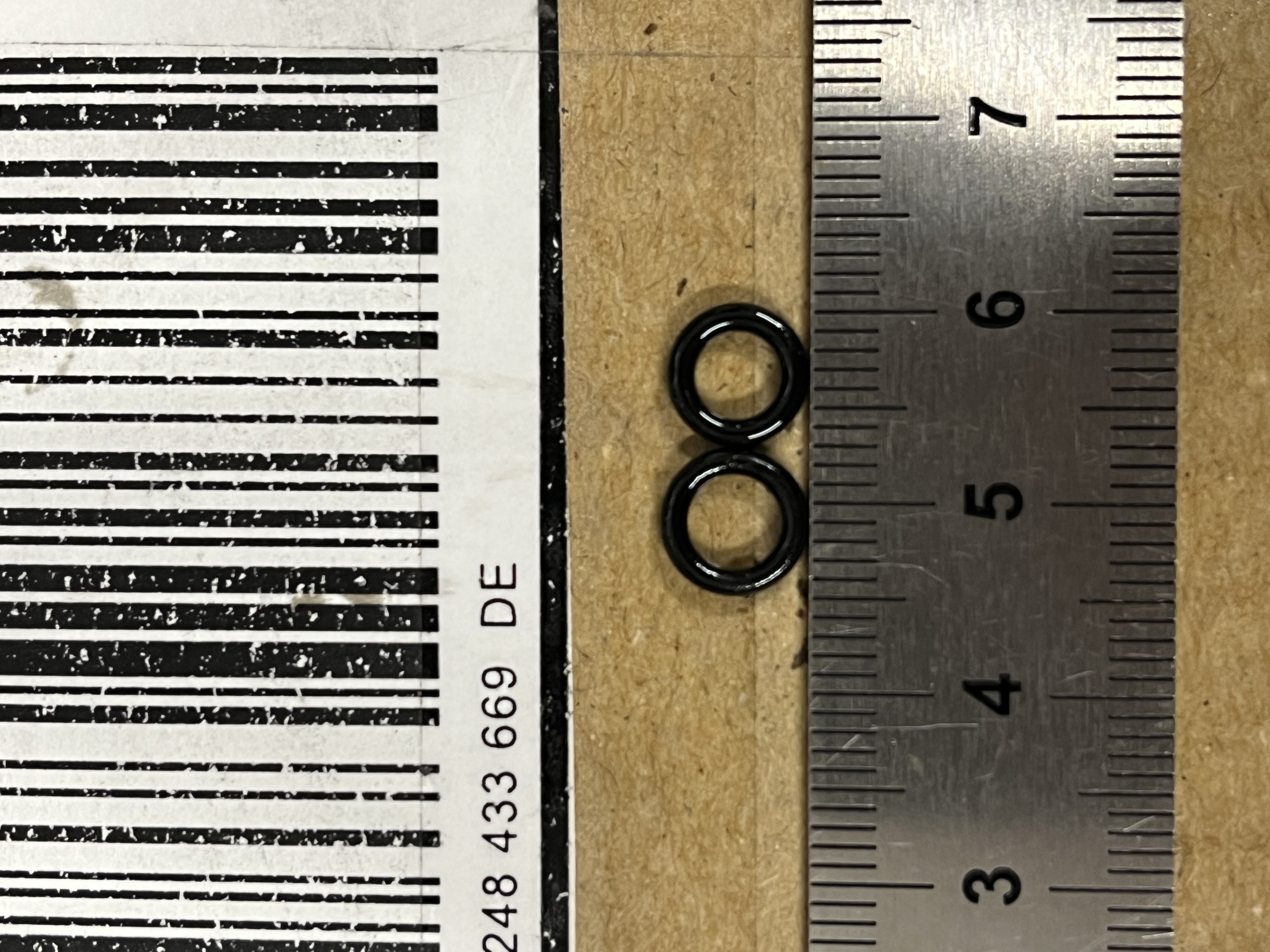

Käivitades ei tahtnud rõhk kuidagi üles tulla, kahtlustasin juba làbi käidud viga selle mootoriga, et on klapi õlijalast välja pressinud ning õli voolab jalast tagasi mootorisse. Klõbistasin neid klappe, vaatasin ja puurisin pilguga kuid viga ei leidnud, sai isegi varu jalg välja otsitud…………… siis tekkis mõte et àkki on hetkel turul olevate õlifiltrite komplektides O rõngas vales mõõdus. Silmaga on vahe nàha, vasak vana tükk ja paremal uus mis küljes oli. 🤦‍♂️ kiire testi tulemusel viskas rõhu peale seismist kiirelt üles, teen nàdalavahetusel uue katse aga pakun et ravi mõjus.

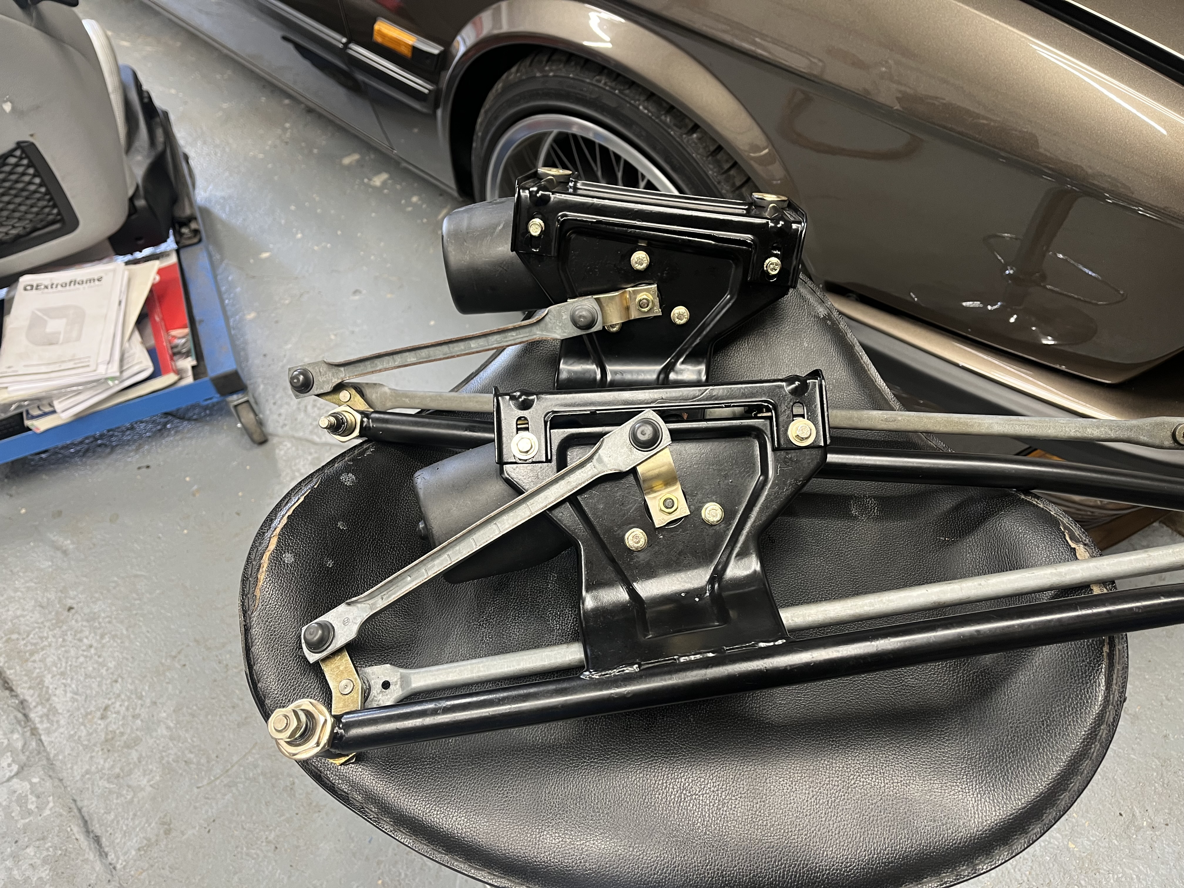

Kuna sadas vihma oli passlik e28 tööde vahele kaks e24 kojamehe süsteemi kokku lapata. 😁

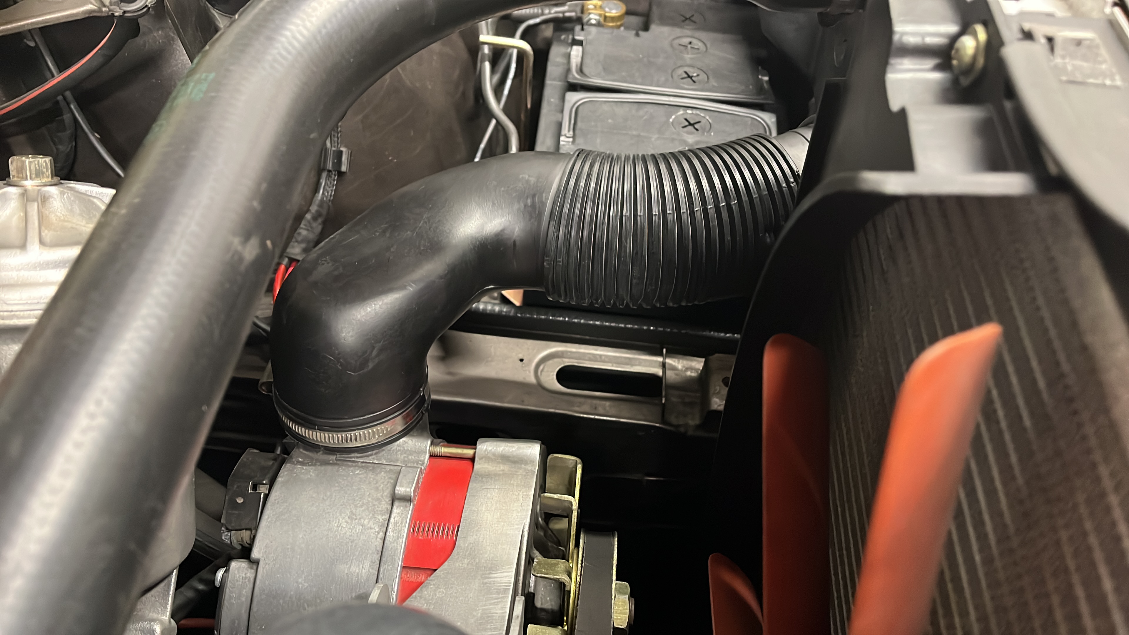

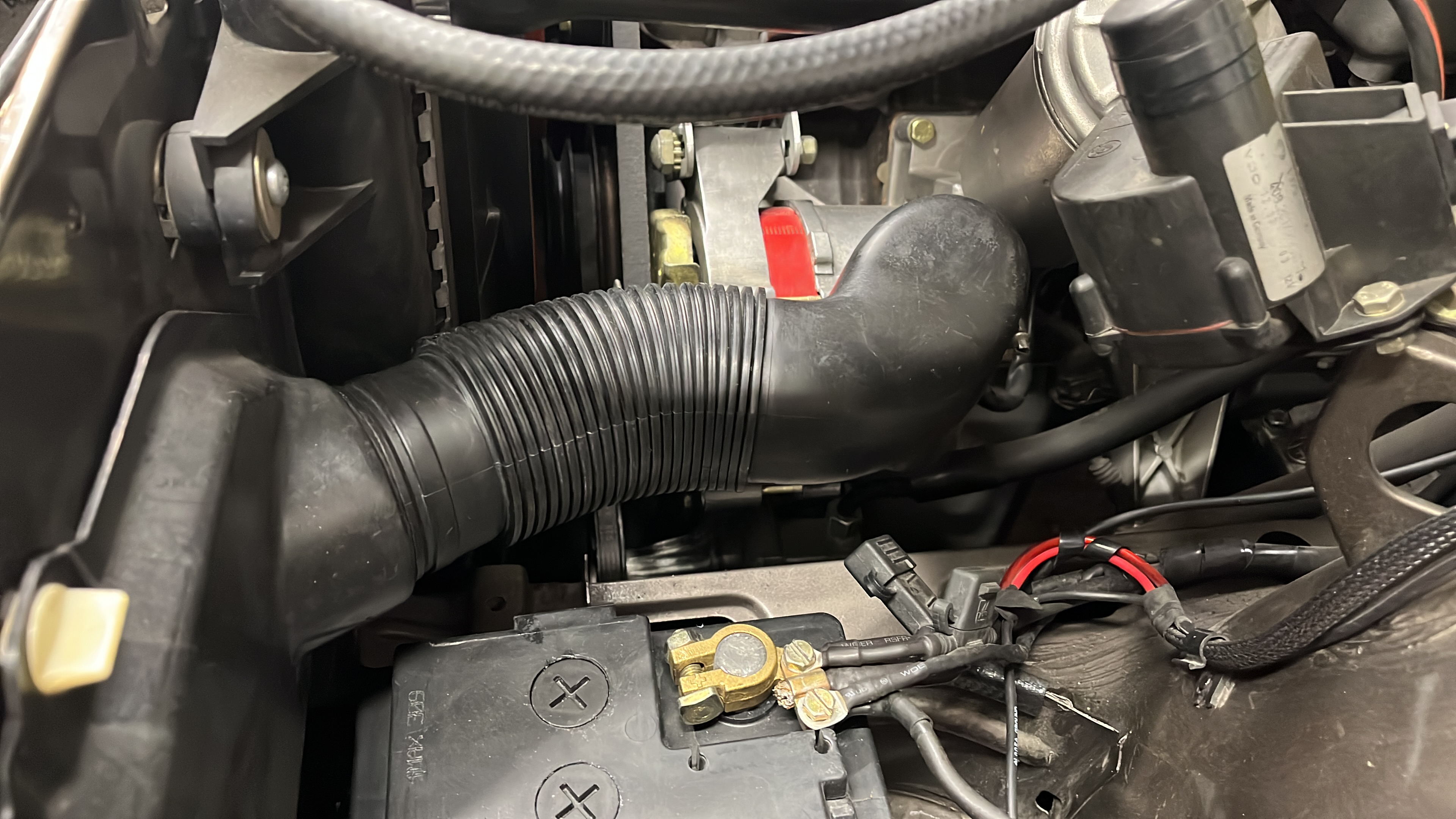

Võibolla pisiasi, aga omajagu silma kriipinud probleem sai lahendatud. Kuna mootoriks e32/34 pealt tulnud m30, siis generaatoril on jahutus korsten. “Ajutiselt” sai sinna kunagi otsitud painduv toru, kuid tagantjärgi móeldes oleks pidanud selle e34/32 originaal toru juba ammu ostma. :roll:
Pildil e34 geneka toru kombineeritud m20 mootoriga e28 tuledetaguse kattega. Mingit modifitseerimist kumbgi osa ei vajanud.
